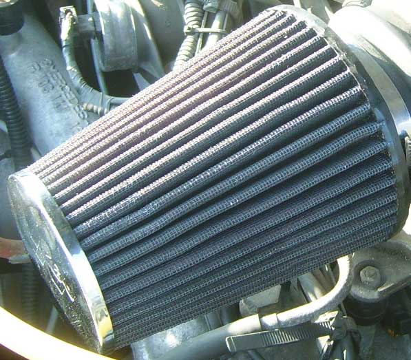

Czy ten twoim zdaniem kwalifikuje się do czyszczenia?
Zależy ile przejechał, ciężko stwierdzić na podstawie zdjęcia.
Ale jak np. nie był czyszony pół roku, to bym go wyczyścił niezależnie od tego jak wygląda.

Nie wiem ile może mieć już przejechane, nie notuje takich danych... ale idąc za twoją dobrą radą będę musiał go przemyć - thx. smile.gif
