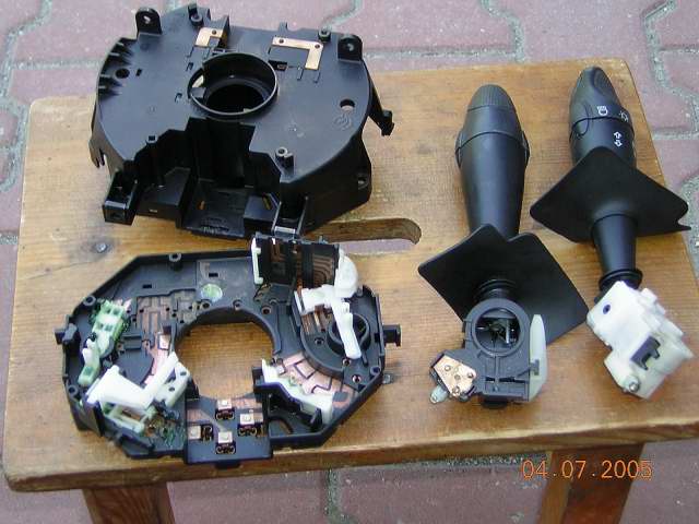

W 90% przypadków wystarczy przeczyścic, poddo ginać spręzynki, psiuknąc jakimś preparatem i pomaga.
dasz rade
To "manual" któregoś z użytkowników AK. Nie mam praw autorskich.

Aby wyjąć (a raczej zdjąć) przeł. zespolony:
1. odkręcić 3 wkęty mocujące dolną osłonę kolumny kierowniczej
2. zdjąć przycisk klaksonu - 2 wkręty są dostępne od strony kokpitu
3. odkręcić kierownicę - potrzebny klucz nasadowy, warto zaznaczyć pozycję kierownicy na osi
4. delikatnie rozłączyć wtyki kabli przy przełaczniku zepsolonym - mają one zapadki które trzeba nacisnąć
5. poluzować obejmę zespolonego - trzeba znaleźć śrubę imbusową w obejmie na plastiku zespolonym (zaciska ona plastik na tulei prowadzacej oś pd kierownicy)
Montaż w kolejności odwrotniej.
W kwestii naprawy i demontażu samego zepsolonego.
Demontaż trzeba robić ostrożnie i na jakiejś gazecie by elementów które wypadną nie pogubić. zarówno do demontażu jak i naprawy i montażu przełacznika przyda się dobre oświetleniei i stół. Garaż jest dobrym miejscem o ile stanowisko bezie czyste.
Naprawa możliwa do wykonania jeśli zniszczenia nie są duże.
Z reguły jeden ze styków wtapia się w korpus przełacznika i trzeba go uwalonić i trochę podpiłować iglaczkiem korpus by styk chodził luźno. Po za tym warto oczyścić (ew. bardzo drobnym papierem ściernym) i zakonserwować specjalnym smarem (nie grafitowym!) wszystkie styki.
Po złożeniu warto sprawdzić jak pracuje (brak oporów, zgrzytów które świadczą że przeł. jest źle złożony oraz wykonać pomiary miernikiem).
Jeśli już się uporasz z przełacznikiem to warto zrobić przeróbkę pt. przekaźniki świateł mijania i drogowych - opisy m.in. na śmietniku i u mnie. Koszt materiałów nie powinien przekroczyć 40 zł (ja zrobiłem za około 20 zł smile.gif ) a mamy spokój na długo z przełącznikiem.
