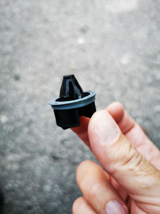

Znalazłem w Leonie pod siedzeniem kierowcy, za cholere nie wiem gdzie to wsadzic ;)
Ktoś Ci z audi podrzucił...
Google mówią, że to z drzwi....

Ah bo mi ściągali boczek... ciekawe co schrzanili
@Vaderoto jest dolna spinka boczka drzwi w mqb. Przy demontażu tapicerki wyciąga się lampkę na dole (lub sam odblask) i tą spinkę się obkręca o 90 stopni, żeby wyjąć. Jak ktoś nie wie, to szarpie na siłę i ją urywa.

Dzięki, widocznie muszę sobie boczek zdjąć jeszcze raz i to obejrzeć.

Jeżeli Ci nie trzeszczy, ani nic nie odpada, to ja bym nie ruszał - sciągnięcie boczka to kupa roboty, bo spinek tam naładowali solidnie (więc nawet jak tej jednej nie masz, to możesz nigdy nie odczuć jej braku.
