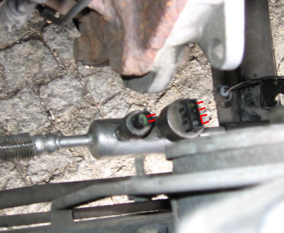

No więc sprawdziłem te oba czujniki co są umieszczone na bańce co idzie na dole pomiędzy chłodnica i silnkiem
Sprawa wygląda następująco
czujnik S341 ma faktycznie piny 1 i 2 zwarte do siebie, co powoduje włączenie wentylatora, ale na czujniku są rozwarte piny 3 i 4. Jeśli pin 3 i 4 zewre na wtycze wentylator włącza się na max obroty.
czujnik S36 jest rozwarty cały czas i nawet jak zewrę wtyczkę klimatyzacja nie startuje.
Czy tak powinno byc, ze przy nabitej klimie czujnik S36 jest rozwarty.
Może ma ktoś miernik i zejdzie do siebie sprawdzic czy ma tak samo.
Na zdjęciu w załączniku znajduje się zdjęcie, które piny są u mnie zwarte, a które rozwarte. Może ktoś sprawdzic jak jest u niego

S341 zawiera styki czujnika niskiego i wysokiego ciśnienia 1 2 styki te powinny być zwarte jesli po włączeniu kilimy ciśnienie jest odpowiednie jeśli jest za niskie lub za wysokie rozwierają się.
styki 3 i 4 włączają wentylator chłodnicy, który może być też włączony stykami czyjnika temperatury cieczy chłodzącej S24 (2 i 3) i w tym czujniku są też styki 1 i 3 (one moga nie zamykać obwodu sprężarki)
S63 to styki czujnika zwierające się gdy włączymy klimę i mówią one ECU żeby zwiększył obroty silnika
do ECU o klimy ida dwa sygnały
- zwiększ obroty
- ciśnienie ok
i wraca masa (jeśli ciśnienie jest OK)
do przekażnika sprężarki na schemacie jest to K256

Czyli 1 i 3 też powinien byc zwarty?
Troszkę to dziwne?
Powiedz mi jeszcze bo jak wiesz to miałem robionego swapa. Ten silnik 2.0 8V pochodzi z astry GSI bez klimy. Czy może by to przyczyna, że klima się nie włącza. Tak jak pisałem, wentylator się załącza i przekaźnik też. tylko sprzęgiełko nie zaskakuje nie ma napięcia na tych kabelkach co idą do kompresora

Tylko czemu nie ma napięcia na sprężarce. Może mi tkoś powiedziec gdzie biegną przewody do sprężarki, od jakiego czujnika i gdzie on jest usadowiony???
pozdrawiam
brązowo-żółty do przekażnika przed podszybiem (masa) ale zza czujnika temeratury gdzieś na chłodnicy
czarno-żółty do szujników ciśnienia (niskie wysokie) i ECU (+ )
Te dane pochodzą z katalogu Auto data, wg schematów z Etzold'a jest nieco inaczej ale tam są czujniki dwa dwustykowe a ty pisałeś że masz cztery styki na jednym i dwa na drugim czujniku cisnienia.

Ok klima działa i chłodzi. Dzisiaj jadę na kontrolę ciśnienia i ogólnej wydolności klimatyzacji. Ale problem polega na tym, że przy włączonej klimi auto całe drży. Mam wrażenie jakby pracowało jak czołg i słychać takie buczenie. Jak wyłączę klimę to wszystko wraca do normy.
