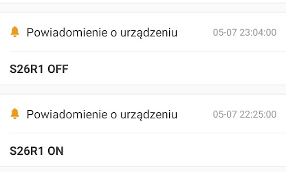

Mam jeszcze taki problem, może się spotkałeś z taki motywem jak pompka załącza się sama a nie powinna bo nie mam ustawionej żadnej sceny, harmonogramu.
Codziennie włącza się 22:25 a wyłącza 23:04. Odinstalowywać apkę? Wyczyścić jej dane? Jak to wykonam to potem znowu muszę wszystkie harmonogramy ustawiać od nowa?
Na pewno nie masz harmonogramu na te godziny? Dziwne, nie kojarzę.
Nie wiem czy będzie trzeba od nowa ustawiać harmonogram, chyba nie resetowalem nigdy.
Na 100% że brak harmonogramu, usunąłem jeszcze na próbę scenę z godziny 22:00 a pompka dalej się włącza jakby harmonogram istniał no i nadal 22:25 też startuje. Wygląda jakby sceny się nie usuwają albo coś.
Będę kombinował z wylogowywaniem, resetowaniem a w ostateczności założę nowe konto.
