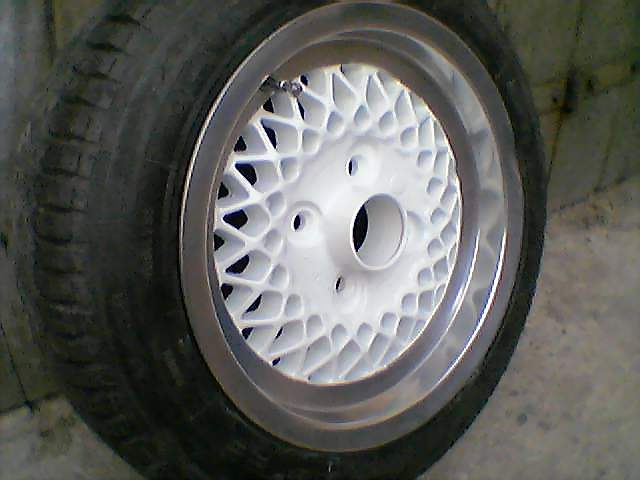

A foty fel dzisiaj zrobię przed polerką..........

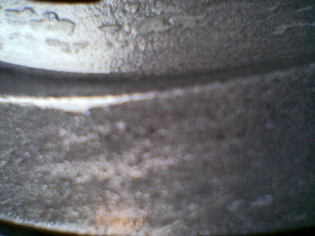

Dołączam fotkę, jak wyglądała moja felga po użyciu scansolu
