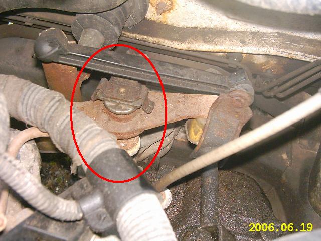

Jak to wymontować ? (foto)
Jak wymontowac element znajdujacy sie na zdjeciu ? pojawil mi sie tam straszny luz i jak podejrzewam trzeba wymienic plastikowe tulejki.
Pozdrawiam:
Zubaj
Astra 1.4 91r.
> tulejki.
Też się nad tym zastanawiałem bo chciałbym sie za to zabrać- zastanawiam sie tylko czt trzeba to kupowac w całości czy mozna poszczególne elementy ?
Ponoć taki komplet tylko zalezy czy CZY ŁĄCZNIKIEM MIĘDZY DRĄŻKAMI JEST BIAŁA KOSTKA CZY CZARNA GUMKA,JEŻELI BĘDZIE BIAŁA KOSTKA TO TAKI ZESTAW ISTNIEJE I KOSZTUJE 54 ZŁ KPL takie dostałem info
Szukałem nawet nr katalogowego owego pająka ale nie znalazłem .
pozdro
> tulejki.
> Pozdrawiam:
> Zubaj
> Astra 1.4 91r.
Cześć!! Podłączam sie do pytania ale widzę że chyba nikt tego jeszcze nie robił..........
Przyjrzalem sie blizej temu "pajakowi" i jest to do zrobienia tylko ze trzeba bedzie na to poswiecic pare dobrych godzin poniewaz nieda sie tego rozmontowac bez wyjecia wspornika silnika ktory to ustrojstwo ma na sobie przykrecone. Mysle ze ten luz da sie bez problemu skasowac jakas tulejka z cienkiej blaszki i nie trzeba bedzie kupowac calego zestawu.
Nie jest tak źle. Jak masz tylko jedną lewą rękę to uwiniesz się w ok. 1,5 godziny.
Można wymienić tulejki plastykowe bez wyciągania, pod warunkiem, że nie zapiekł się sworzeń. Ja po kilku próbach wyjęcia sworznia się poddałem i wymontowałem wspornik z poduszką silnika jak miałem na wierzchu w 5 minut wyjąłem sworzeń i zmieniłem tulejki.
Do tej operacji potrzebny jest kanał i podnośnik.
1. Odłączasz cięgna od pająka (z góry). Uważaj na plastykowy łącznik, bo prawdopodobnie nie występuje w sprzedaży oddzielnie, a komplet ok 500 PLN.
2. Luzujesz śruby wspornika poduszki silnika.
3. Podpierasz silnik na lewarku, aby nie upadł na podłogę.
4. Wyciągasz wspornik razem z pająkiem.
dalej to pestka. Musisz zaopatrzyć się w 2 tulejki plastykowe, 2 gumki uszczelniające tulejki i sworzeń. Koszt wszystkiego ok. 20-30 PLN. Ja dodatkowo dodałem podkładkę pomiedzy współpracujące części (w celu skasowania luzu pająk-wspornik) Jak bedziesz miał na wierzchu napewno zobaczysz.
Lewarek zmiany przestał się trząść jak osika i już mnie więcej nie wkurzał przy prędkości ok.100 km/h.

witam
gdzie zaopatrzyles sie w te elementy za taka cene,rok temu w aso za sworzen i jedna tulejke zaplacilem prawie 100zł a znow musze to zrobic, sa jakies zamienniki nr katalogowe??
Zawsze zaopatruję się w sklepie PRO-EKO mają orginalne w niskich cenach o raz zamienniki. Ale w stolicy nie działają. Tylko trójmiasto i Białystok na moje szczęście. Gdy brak na magazynie sprowadzają w przeciągu 2 dni do tygodnia. Nigdy mnie nie zawiedli. Wszelkie najmniejsze duperele sprowadzają. Robi się u nich coraz większy tłok, a ceny stoją w miejscu - o dziwo. >klik< - tu podaję Ci ich stronę.
