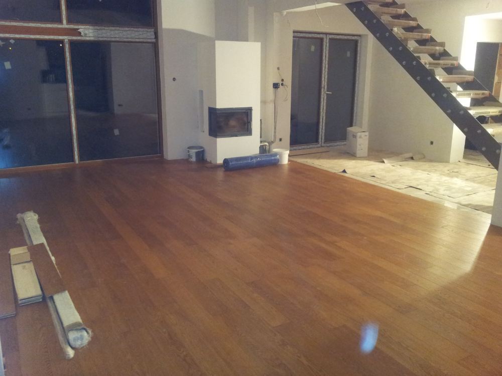

Zawsze było modne, ale czy zrobią zależy od stolarza. Jak kładłem w bloku to mi gość odradzał i nie mogłem znaleźć fachowca. W domu na deski położyli mi bejcę i zrobili kilka próbek koloru. Wyszło super, bo zbliżyłem się do koloru okien (złoty dąb):
