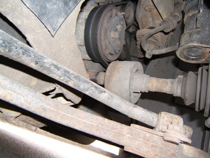

masz 1.1 czy 1.2? i masz moze jakies foto jak to dokladnie tam wyglada? zlosnik.gif
> wyglada?
> 1.1, zalaczam fotke
