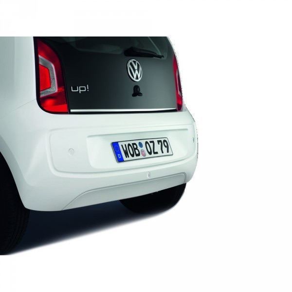

Czujniki parkowania tył do vw up
Widziałem dość stare wątki na AK odnośnie doposażenia samochodu w czujniki parkowania. Coś w temacie się zmieniło z polecanych rozwiązań ? Wstępnie rozważałem zamontowanie czujników w ramce tablicy (małe auto) ale po przeczytaniu komentarzy na ale chyba nie ma sensu w to wchodzić.
Czujniki maja być zamontowane w małym aucie vw Up - do prześmiewców -darujcie sobie złośliwe komentarze ;) bo autem jeździ starsza już osoba i dotychczas miała takie czujniki w samochodach.
W oryginale pdc wygladaja tak:
Co polecacie?

Montowałem samemu do Up!a, bułka z masłem. Ogólnie montowałem w oryginalne miejsca. Po ściągnięciu zderzaka są zaznaczone miejsca do wiercenia od środka. Jakieś proste białe z Allegro za 50 zł. N-tech czy jakoś tak. Czujniki są na 4-sensory, ale montujesz trzy i działa super.

Znalazłem, dokładnie te: https://allegro.pl/oferta/m-tech-czujnik-parkowania-cp7-buzzer-4x-biale-6720176218. Żaden adapter nie był wymagany, zwykłe skręcenie i działało. Odcień tej bieli jak fabryczny zderzak. Różnica taka, że te będą wystawać ze zderzaka a nie w linii. Kupowałem w marcu 2019, do sierpnia tego roku jak miałem Up! sprawdzały się świetnie.
