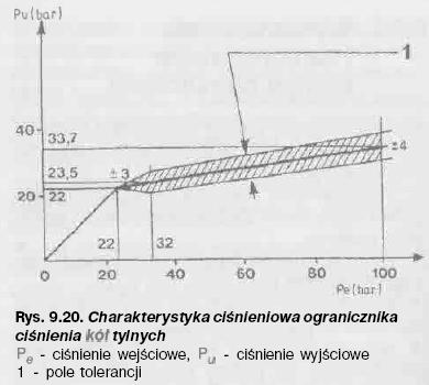

Witam ! moze by mi ktos zapodlal jak jest w SC rozwiazany układ hamulcow tylnich i kolektor sily hamowania!???? dokładnie chodzi mi o te korektory sily hamowania jak to tam jest rozwiazane! w uno jest jeden korektor spreyzna polaczony z belka tylnia! strasznie nie udolne frown.gif!

w zwyklych sc korektor przy pompie a w vanach przy tylnej belce o ile mnie pamiec nie myli

dodam tylko ze w Vanie korektory umieszczone sa na tylnej belce i reguluja w zaleznosci od tego ile zaladujemy do bagaznika, z racji tego ze dosc czestym zabiegiem u nas jest zglebianie aut zeby.GIF ten system jest przez nas nielubiany biglaugh.gif

no ok ale jak ten przy pompie działa smile.gif normalnie jest podpiety do belki sprezyna! a ten przy pompie jak smile.gif

A ten przy pompie działa tak że nie działa zlosnik.gif tzn ma ustawione ograniczenie ciśnienia bez względu na obciążenie grinser006.gif

no i czy nie jest lepciejszy!! bede przerabiał w uno na taki paten jak u was smile.gif ju zacziski mam z CC z przodu smile.gif teraz czas za ten kolektor ktory tez mam z tylu przy belce, ale to cos tak skorodowało ze nie wiem czy działa dobrze a pozatym jak sie rozszczelni układ to trzeba to to dobrze odpowietrzyc i ustawic! a tak te przy pompie pewnie juz sa standardowo ustawione na obnizenie cisnienia na tylnie cylinderki smile.gif
