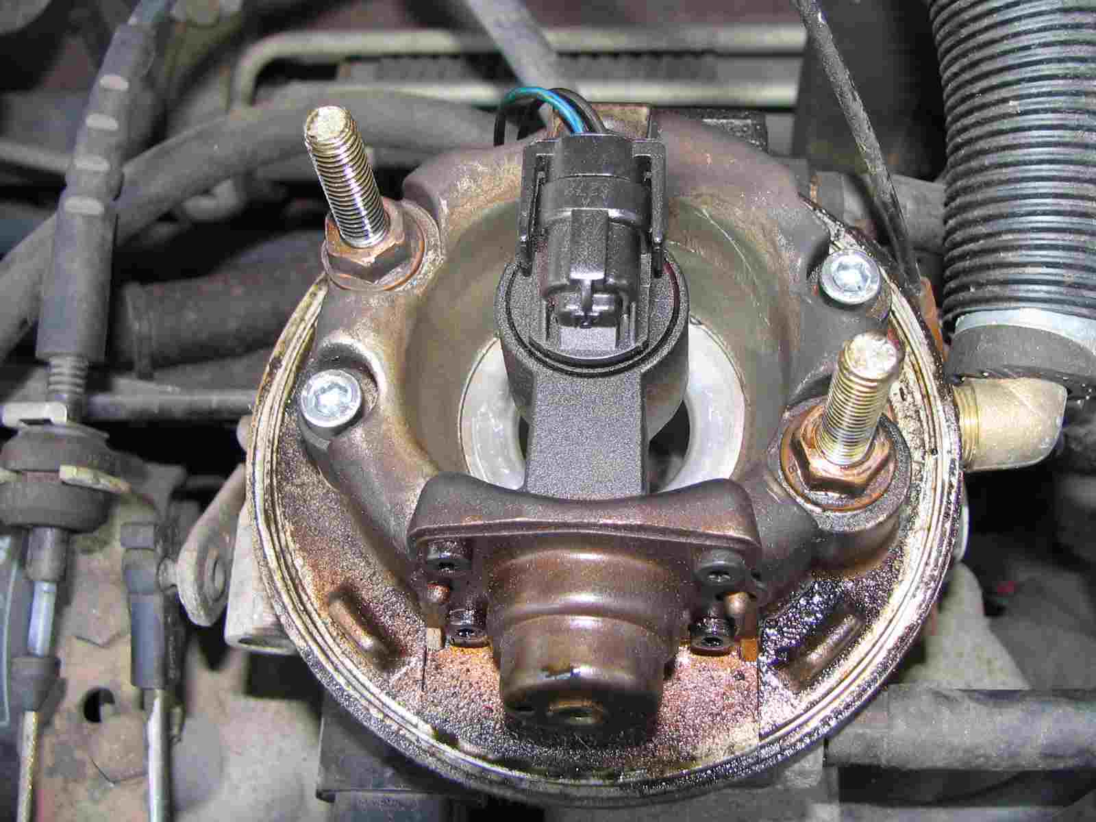

Witam, podepne sie pod watek aby nie tworzyc nowego. Wlasnie planuje przeczyszceznie EGR (X16SZ) i zauważylem że jest on dosyć "zasyfiały" Czy czyszcząc EGR wystarczy przeczyścic zawór EGR i otwory pod nim za pomocą szmatki nałozonej na palec czy wymagane sa jakies dodatkowe zabiegi. Wstepne okledziny wyklazały jakieś spore naleciałości w tych otworach i obawiam sie że jakieś paprochy moga powpadac w odsloniete otwory w trakcie czyszczenia - czy to nie zaszkodzi silnikowi?
Druga sprawa po zdjeciu osłony przepustnicy był wyczuwalny zapach benzyny - czy jest to zjawisko normalne? Sama przepustnica wyglada jak na załaczonym obrazku. Słyszałem o tym że przepusnice mogą sie pocić - czy tak to własnie wygląda?
