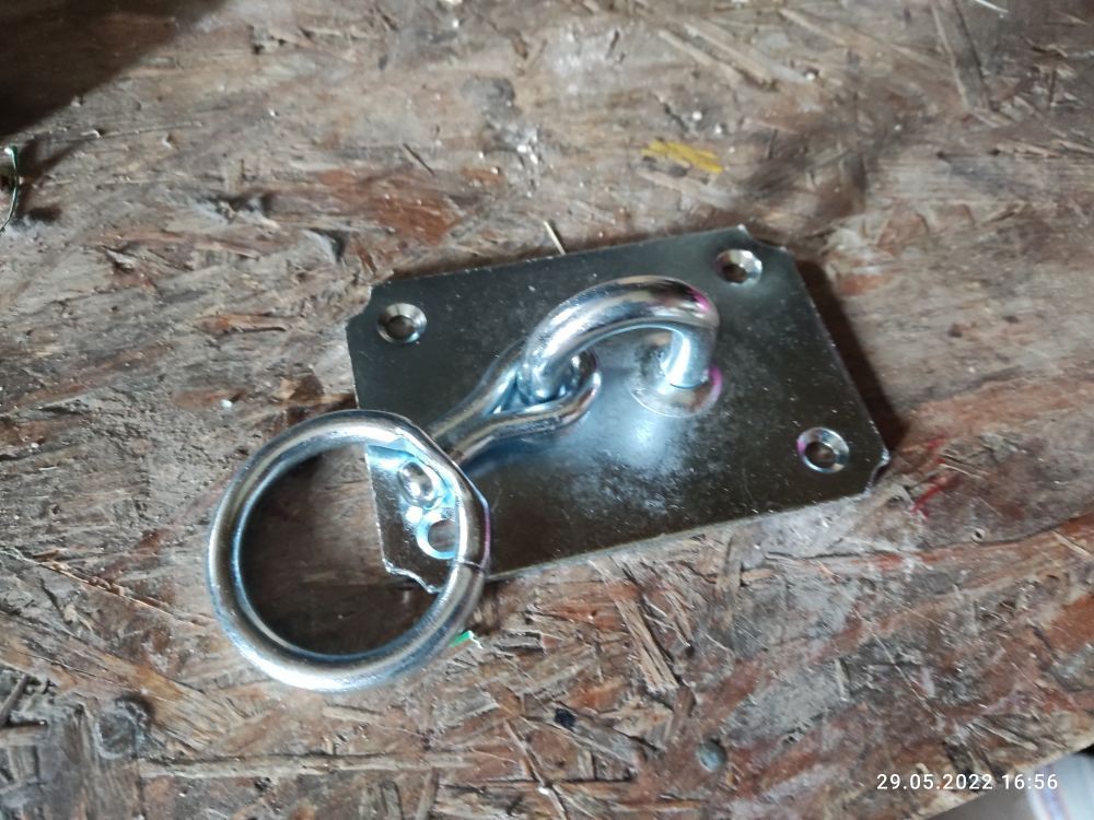

misiu Napisano 29 Maja 2022 Udostępnij Napisano 29 Maja 2022 (edytowane) ...np. worek treningowy, waży to z 35 kg, no ale w czasie treningu pojawią się obciążenia dynamiczne. Co majstry polecają do mocowania do sufitu ze stropu typu teriva. Jakbym się wstrzelił w belkę to jakieś solidne kołki dałyby radę, no ale jak trafię w pustak to już niebardzo. Jakieś kotwy chemiczne, proponujecie coś konkretnego? Z góry dziękuję. Edytowane 29 Maja 2022 przez misiu Cytuj Odnośnik do komentarza Udostępnij na innych stronach More sharing options...
Tomo Napisano 29 Maja 2022 Udostępnij Napisano 29 Maja 2022 Poleciłbym jakąś blaszaną markę na 4 kołki fi 10. Cytuj Odnośnik do komentarza Udostępnij na innych stronach More sharing options...
misiu Napisano 29 Maja 2022 Autor Udostępnij Napisano 29 Maja 2022 (edytowane) 9 minut temu, Tomo napisał: Poleciłbym jakąś blaszaną markę na 4 kołki fi 10. Takie coś dostałem w komplecie. Ale boję się, że jak trafię w pustak stropowy to nie wytrzyma. Edytowane 29 Maja 2022 przez misiu Cytuj Odnośnik do komentarza Udostępnij na innych stronach More sharing options...
Tomo Napisano 29 Maja 2022 Udostępnij Napisano 29 Maja 2022 Godzinę temu, misiu napisał: Takie coś dostałem w komplecie. Ale boję się, że jak trafię w pustak stropowy to nie wytrzyma. No to ja bym zamówił u ślusarza coś takiego tylko większe. Tak, żeby każdy kołek trafiał w różne garnki (jak się nie trafi w belkę). Cytuj Odnośnik do komentarza Udostępnij na innych stronach More sharing options...
bergerac Napisano 30 Maja 2022 Udostępnij Napisano 30 Maja 2022 16 godzin temu, misiu napisał: ...np. worek treningowy, waży to z 35 kg, no ale w czasie treningu pojawią się obciążenia dynamiczne. Co majstry polecają do mocowania do sufitu ze stropu typu teriva. Jakbym się wstrzelił w belkę to jakieś solidne kołki dałyby radę, no ale jak trafię w pustak to już niebardzo. Jakieś kotwy chemiczne, proponujecie coś konkretnego? Z góry dziękuję. ja bym spróbował na solidne Fischery Duopower. Może Ci się uda Zamontuj, powieś się na tym, jak będzie coś nie tak to próbuj dalej Ten Twój uchwyt wygląda trochę licho, raz, że mały, dwa otwory nie wyglądają, żeby solidne śruby miały przyjąć. https://duopower.pl/duopower-10x80-s-box-trade-kolek-duopower-z-wk,3,5927,404?gclid=CjwKCAjws8yUBhA1EiwAi_tpESLhUH79oom1S5o1sDhJg_XDyBlX6L1mmyh3WAZds6Kvp7SRAgX8xRoCTm0QAvD_BwE 1 Cytuj Odnośnik do komentarza Udostępnij na innych stronach More sharing options...

Przemek_83 Napisano 30 Maja 2022 Udostępnij Napisano 30 Maja 2022 Ponad rok temu wieszałem duży worek 40 kg w terivie. Mając doświadczenie z fischer duopower nawet przez myśl mi nie przeszło, że może nie utrzymać. Wszystkie otwory wierciłem wkrętarką, więc nie trafiłem na belkę. Przykręciłem na 10x80, tylko zawieszkę mam wzmacnianą i sporo większą podstawę. Dzieciaki jak worek jest zawieszony to potrafią się na nim bujać i kołki na pewno nie puszczą. W tej zawieszce co pokazałeś to prędzej puści ucho w zawieszce niż fischery wyrwie. 1 Cytuj Odnośnik do komentarza Udostępnij na innych stronach More sharing options...

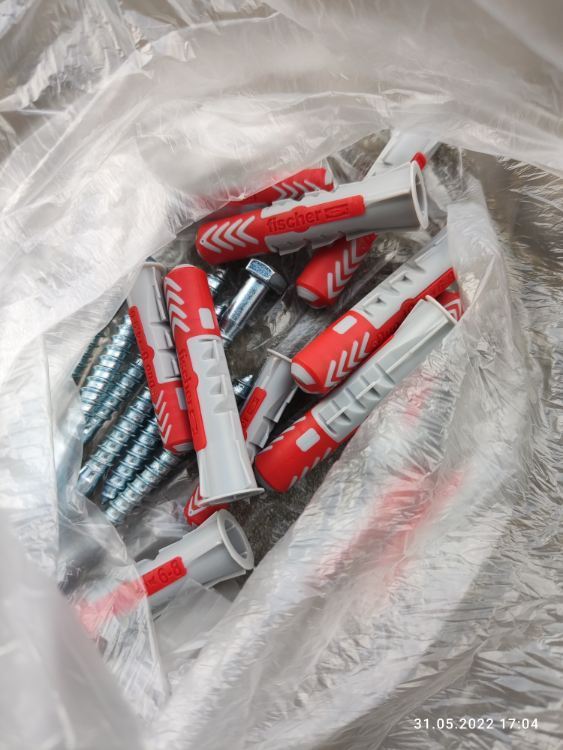

misiu Napisano 31 Maja 2022 Autor Udostępnij Napisano 31 Maja 2022 (edytowane) Duopower zakupione, będziemy borować No i wisi, wstrzelilem się w belkę, po trzech "pudłach" Dzięki wszystkim za rady Edytowane 31 Maja 2022 przez misiu Cytuj Odnośnik do komentarza Udostępnij na innych stronach More sharing options...
