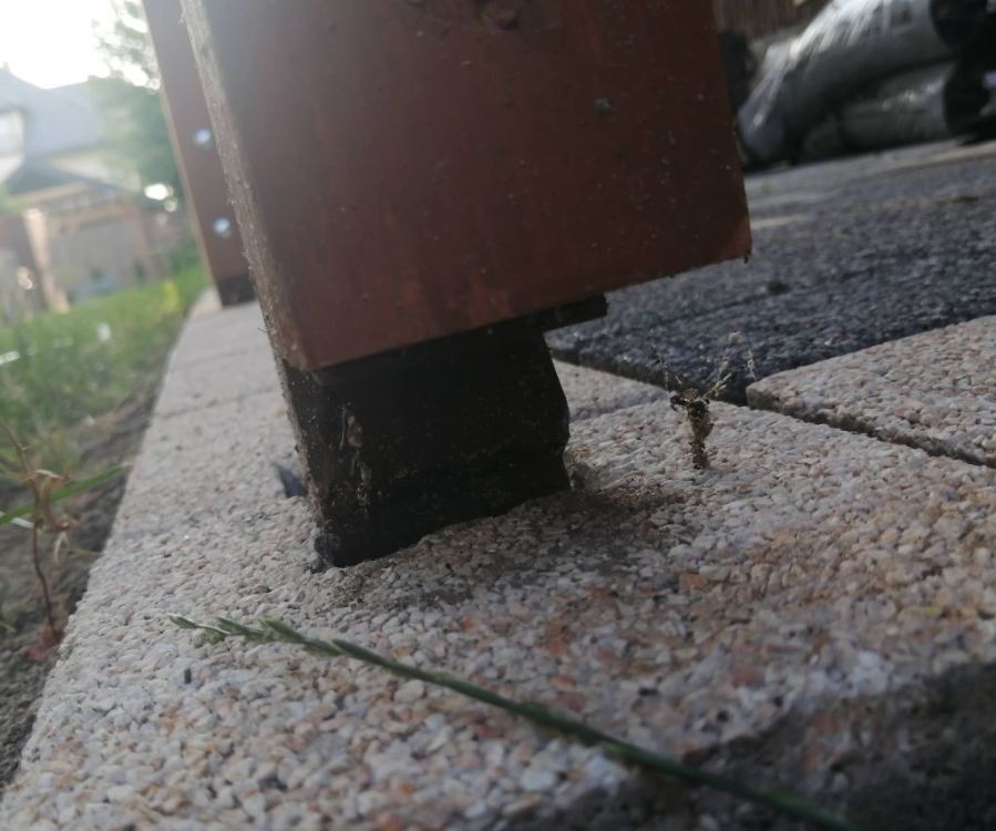

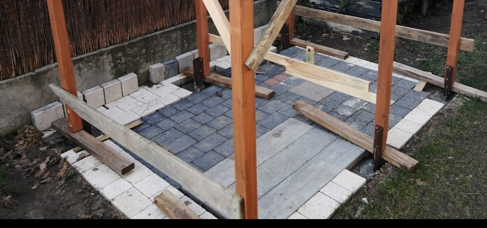

Ale to nie przeszkadza. Też najpierw robiłem kostkę a potem osadzałem szkielet. Potem musiałem dociąć i uzupełnić braki (foto w zał).
Jest trochę roboty, ale mam większą pewność, że to nie odfrunie przy dużym wietrze razem z płytami. Ewentualnie jeśli masz 120% pewności, że tam takie wiatry nie przytrafią się.

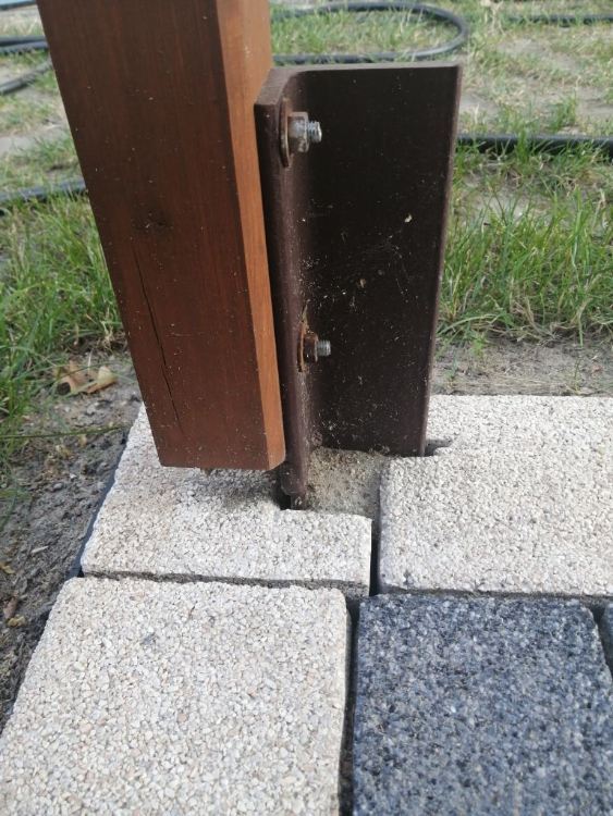

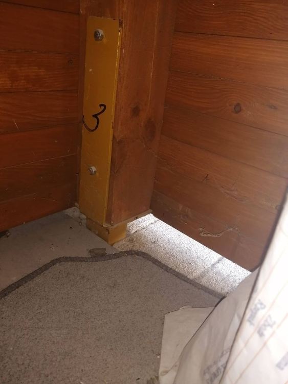

Co zabetonowales i jak to przykręcone jest do słupów?
Już piszę, musiałem zdjęcia porobić lepsze.
To tak: w drewutni jest wyspawana taka litera "L" z dospawanym od dołu ceownikiem i on siedzi w betonie. Kantówka to 95x95mm.
Przy schowku na rowery to jest ceownik z dospawaną taką stopką, aby noga na tym stanęła. Noga to jakieś 65x65mm.
W obu przypadkach mocowanie to śruby M8.
