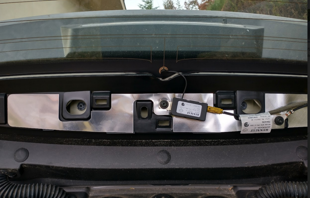

Podpowiedzcie proszę jak zdemontować ten trzeci stop:
zdjąć ogrzewanie i tędy się to wyciąga?
Czy może trzeba zdjąć boczne osłonki i wtedy da się zdjąć spoiler albo ten czarny plastik ze stopem?

Rozebrałem całość, jest trochę śrub, ale w sumie nic ciężkiego. Zrobię manual na spokojnie.
Niestety, sama lampa wydaje się ok.
P{omiar na aucie pokazuje -6,5V bez wciśniętego hamulca i 7,5V z wciśniętym. Nie widzę uszkodzenia na przewodach biegnących od wiązki do stopu, gdzie może być coś nie tak?

Jak będzie problem z masą, to mogę to jakoś sensownie naprawić, czy trzeba pruć całe auto i wymieniać całe wiązki? Korci mnie podpięcie dodatkowego kabelka pod masę i podciągnięcie go do wtyczki :hmm:
To zależy, jak rozwiązało to Renault - czy są oddzielne masy do każdej lampy, czy jedna masa podłączona do klapy (jeśli metalowa) i poszczególne odbiorniki biorą masę z klapy. Może być jakiś kabelek przetarty lub pęknięty wewnątrz przelotki.
tyle co widziałem to wiązka wyglada ok, ale tylko pod pierwszą gumkę zajrzałem.
Zamówiłem też nową lampę, zobaczę czy ona zadziała.
No nic, zmierzę i zobaczymy. najwyżej podepnę na chwilę i zobaczę czy jest ok.

Być może jednak mierzyłem coś nieprawidłowo. Ponowny pomiar pokazał 6,5V bez hamulca i 7,5V z wciśniętym pedałem. Mierzyłem w kostce i z masą na klapie - wyniki były identyczne.
Ostatecznie wymieniłem lampę na inną i działa. Dzięki Wam za pomoc!
Zrobię na spokojnie manual demontażu lotki i wrzucę w temat, ale pewnie dopiero za parę dni.
