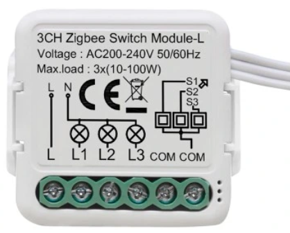

Dynks dokładnie taki ( działa bez N w puszce )
Rozwiązanie zakłada, że górne światło podłączam pod L1 a pozostałe wyjścia pozostają nieobciążone, tylko kliknięcie S2 lub S3 przekaże sygnał do HA i skrypt odpali odpowiednie światło.

20 godzin temu, DarekB napisał(a):
Czy to zadziała?
Zadziała.
W dniu 5.01.2023 o 15:38, DarekB napisał(a):
Może ktoś już ogarniał i będzie wiedział
akurat przymierzam się do takiego czegoś
tylko zamiast jednej żarówki tradycyjnej chciałbym trzy żarówki inteligentne  wpięte w jeden obwód stale zasilony
Działa :cool:
Dynks pięknie wspierany w HA.
Po podłączeniu górne światło zadziałało od strzała, krótka konfiguracja i działają też boczne lampki.
