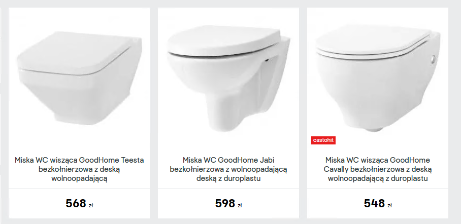

Dzięki :piwko: . Widzę trzy opcje dostępne z GoodHome - jesteś w stanie powiedzieć, który to model?
Teesta. Ten długi klucz jest w zestawie, lepiej go przyklej w środku muszli żeby nie zginął.
