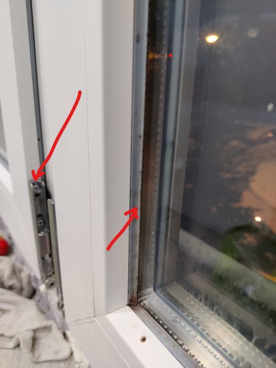

Chciałbym zreanimować nieco okna, które dostały grzybem po tyłku.
1. Czy jest szansa, że uda mi się kupić i wymienić uszczelkę szyby zaznaczoną na zdjęciu? Szukać u producenta, czy uszczelka jest zespolona z listwą i tylko jakiś myk z uszczelką uniwersalną wchodzi w grę?
2. Te osłonki zawiasów, to powinienem być w stanie dostać, nie?

Zdemontuj jedną listwę mocującą szybę i wszystko będziesz wiedział. Najłatwiej zacząć demontaż od najdłuższej listwy. Na środku listwy należy przy samej szybie nacisnąć mocno w kierunku ramy nie szyby. Następnie w szczelinę między ramę a listwę włożyć płaskie narzędzie i podważyć. Doskonale sprawdza się nóż stołowy taki półokrągły bez ząbków. nie wkładasz samego czubka tylko ok 3cm ostrza na końcu noża. Uszczelkę i osłony dostaniesz u producenta okien.
Pooglądałem jakieś filmiki na YT i widzę, że ostra szpachelka powinna się sprawdzić zamiast noża ;)
Doszedłem też do rodzaju profilu - Veka Euroline, okna mają 20 lat, więc może być problem z doborem dedykowanej uszczelki. Chyba faktycznie będę musiał wyjąć jedną i kombinować.

Próbowałeś to potraktować Domestosem? Raz do roku przy myciu okien wypada :)
Próbowałeś to potraktować Domestosem? Raz do roku przy myciu okien wypada [emoji4]
Próbowałem. Niestety poprzedni właściciel chyba niekoniecznie. Schodzi, ale nie wszystko.

Uszczelka w pcv zwykle jest z listwą przyszybowa.. (w alu jest oddzielnie)
A osłonka zawiasu zależy od modelu zawiasu ale szybciej to ci się uda niż te uszczelki [emoji16]
Wysłane z mojego M2003J15SC przy użyciu Tapatalka
Szare uszczelki były zgrzewne z listwą , czarne czasami dało sie wyłuskac. Co do zaslepek na zawiasy to szukaj do okuc MACO. Bo takowe chyba widze. Zrób fotke z przodu to Ci dokładnie potwierdze
Czyli szanse na to, że oryginalne uszczelki wyłuskam i w ich miejsce wsadzę coś uniwersalnego są marne?
Dobre oko :ok: okucia to MACO ;)
Co do uszczelek szanse marne , a co do oka .... ponad 20 lat w branży ;l.  Czyli zaslepki spokojnie kupisz, jak moja pamiec siega MACO nie zmieniło nic w osłonkach od niepamietnych czasów. Roto jak przeszło z NT na NX to porazka z osłonkami
