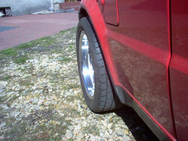

No więc jedna felga tak się prezentuje. Da się zrobić jeszcze większe lustro? Można gdzieś dostać papier ścierny powyżej 2500, bo ja nie widziałem icon_rolleyes.gif Najdrobniejszy jaki widziałem to 2500 icon_rolleyes.gif

na tym zdjeciu to ona bardzo slabo sie swieci, papierami drobniejszymi niema sensu jechac

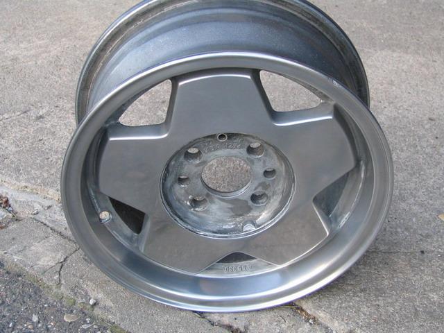

No bo nie jest jeszcze takie super lustro icon_rolleyes.gif Da się uzyskać jeszcze większe czy coś z tą alu nie tak? crazy.gif

te elby jakos bardzo znajome biglaugh.gif, tak jak pisal Oscar napewno moze sie to blyszczec jeszcze lepiej

Wiesz powiem tak zapodaj dobra paste polerska do metalu grinser006.gif np. Polish Metal devil.gif Ja tez zajmoje sie polerka aluminium i niektore rodzaje alu sa toporne do polerki ale wszystko sie da grinser006.gif

Papiery to dopiero połowa sukcesu. Teraz trzeba by zadziałać dobra pastą polerską. A;e na pewno da się z niej uzyskać piękne lusterko.
