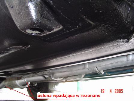

Postanowiłem dzisiaj rozgryźć co to może być stosując się do Waszych rad w tym temacie i tak:
1. Wymieniłem na stary palec i kopułkę - to samo
2. Wczasie jazdy podczas przyśpieszania po mocniejszym naciśnięciu z gazu i odjęciu pojawiał się rezonans - nie dobrze
3. Gdy był rezonans naciskałem sprzegło, bez zmian- już lepiej
4. Zacząłem na luzie w czase jazdy dodawać gazu i w pewnym momencie rezonans się ukazał. Mam Cię - jest dobrze, może to tylko zawory?
5. W celach naukowych wykorzystałem koleżankę Małżonkę, której zadaniem było odpowiednie dodawanie gazu na postoju a ja zająłem się obsłuchem dookoła samochodu i yay.gifyay.gifyay.gif
W tylniej cześci osłony katalizatora po stronie pasażera puścił spaw i osłona powodowała rezonans.
Wizyta u znajomego blacharza który potraktował go migomatem uciszył chałas na Amen a nawet jakby stał się bardziej cichy.
To dzięki Wam usunąłem kolejną przypadłość trapiącą mojego UNOlota. claps.gif
