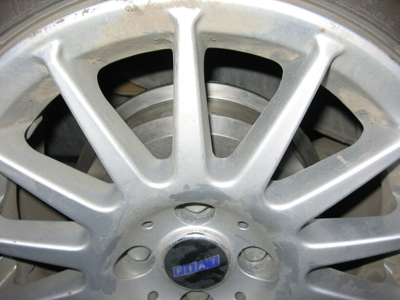

Generalnie obyło sie bez problemów tylko jedna szpilka sie nie chciała odkręcic to my ja młotem i sie pogieła troszke. Na szczęście znalazła sie nowa na jej miejsce. No i jako ze bembny był troche pordzewiałe to poszły i one do wymiany palacz.gif

nie łatwiej było przelecieć druciakiem?

Nie wiedziałem, żę rdza na bębnie kwalifikuje go do wymiany.

zapewniam Cię że nie skromny.gif tym razem srebrzanka pójdzie w ruch cfaniak.gifzlosnik.gif
