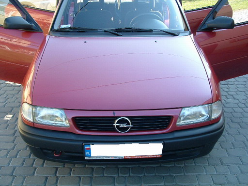

Dzisiaj korzystając ze sprzyjającej pogody postanowiłem sobie porządnie wymyć samochód. Po ostatnich ulewach wyglądał strasznie... Do wyżej opisanej czynności użyłem myjki ciśnieniowej (znanej firmy, w kolorze żółtym;)). Wszytko poszło ok, tylko jak skierowałem strumień wody na grill, odpadł kawałek lakieru... crazy.gif
Wygląda to tak:
Tam musiał być chyba jakiś mały odprysk i silny strumień wody oszpecił w znaczny sposób moje auto beksa.gif
Jakiś pomysł, co by z tym fantem zrobić? To jest plastik.

upsssss nie zaciekawie to wyglada... :/ w tym jest az tak duze cisnienie ?
żle ustawiona dysza i można z całego auta zedrzeć lakier są też tacy co tną kamień lub szkło specjalnymi myjkami
No to cały do malowania.
Mam zaprawkę niemal w tym samym miejscu, kiedy samochód jest umyty to niestety widać miejsce malowania....
ktoś u nas w Classicu miał tak samo, nawet zdaje się miejsce to samo! hehe.gifzlosnik.gif i chyba nawet rok ten sam hmm.gif
No chyba będzie do malowania... Przy okazji może coś fajnego z moim grilem sobie zrobie... Jakaś siateczka? hmm.gif

ja bym zdarl lakier z calego grilla . - najpierw porzadnie zmatowil jakims papierkiem ze 300 a potem wodnym tak ze 2500.potem podkladzik albo szpachla natryskowa . kupil puszke motipa (okolo 30 zeta) pod kolor auta (numer pod maska na tabliczce ) oraz klar i sie bawil - jak dobrze umiesz malowac spreyem to wyjdzie rewelacja. niestety lakier z plastiku cvzesto odpryskuje bo jest kladziony odrazu na slabo oszlifowany platik. z takim grillem to jest ze 2 godzinki no moze 3 roboty.
ale za to jaki efekt koncowy. no i po wyschnieciu lakieru oraz klaru - polecial pasta polerska np TEMPO i grill jak z fabryki
po opisie moe i wyglada to strasznie a w rzeczywistosci to lajt robota - tylko oczywiscie trzeba ta czarna kratke wymontowac z grilla smile.gif
gorze jest z siatka - kupilem takaiego grilla i zalozylem siatke ale trzeba bylo troche szpachli ponakladac - efekt jest ok ale trzeba jeszcze go dopracowac i pomalowac
mialem podobny przypadk... ptak mi nawalil na maske a niestety byl upal... i stwierdzilem ze umyje wieczorkiem auto. wzialem karchera i jazda... i tez taki zonk... w miejscu po plamie zostala dzura w lakierze frown.gif a sie zdenerwolalem angryfire.gif... i niestety mam teraz dziure w lakierze... jednym slowem DUPA!!!

> Hmmm... Jakieś pomysły?
poszukaj , podpatrz -> zrob po swojemu

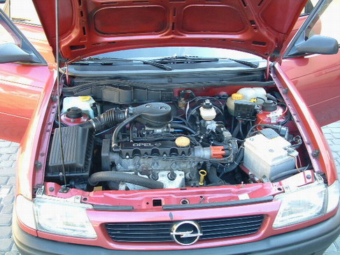

Ja mam też taki specjalny płyn do mycia silników. Wszystko schodzi idealnie pod małym strumieniem wody, ale jak odpale karchera, to juz sobie wyobrażam efekt... zlosnik2.gif
Póki co mój 6 - letni silniczek wygląda tak:
