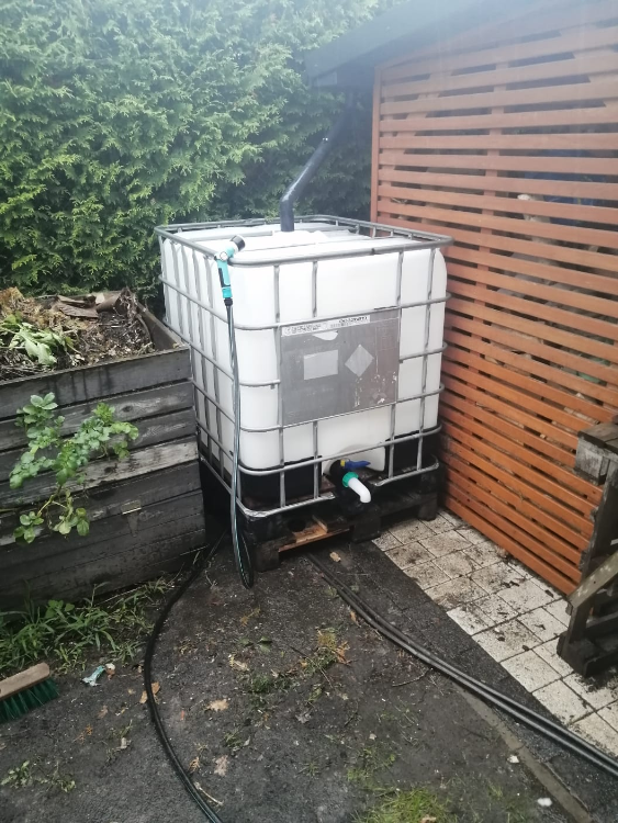

Ty masz chyba mieszkanie wysoko, nie możesz zasunąć beczki na deszczówkę na dachu i dociągnąć wężem? Będziesz miał grawitacyjnie, bez pompy :)
Mądrego to dobrze poczytać. Montuje tego mausera na dachu obok fotowoltaiki :jem:
