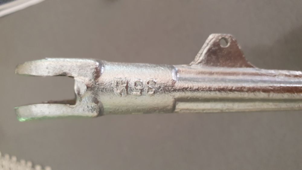

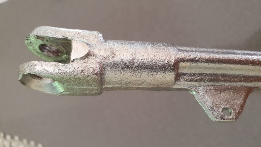

Jak coś takiego naprostować
Chodzi o nóżkę boczna motocykla.
Ma szczelina ok 8mm do montowanie w uchwycie. Niestety końcówka jest odgięta ok 2mm.
Stał grubości ok 3mm. Niestety zobaczyłem już po cynkowaniu.

Serio ;] Weź to klepnij młotkiem przez drewno żeby sobie ocynku nie uszkodzić ;] Lekko w końcówkę. Albo wsadź w środek coś 8mm grube i dociśnij w imadle ;]
to pewnie "szajsmetal" i tak przy prostowaniu się złamie :)
to pewnie "szajsmetal" i tak przy prostowaniu się złamie [emoji4]
To może podgrzać ?
Dzięki, pomogło :ok:
Imadło mam cieńsze od tego ale młotek załatwił sprawę. Bałem się, że pęknie ale to nie wyrób z CHRL ;). Próbowałęm, też to "6"ką ściągnąć to pękła.
To ma ponad 50lat i swoje przeżyło. Na szczęście chińczyki tego nie robili.
