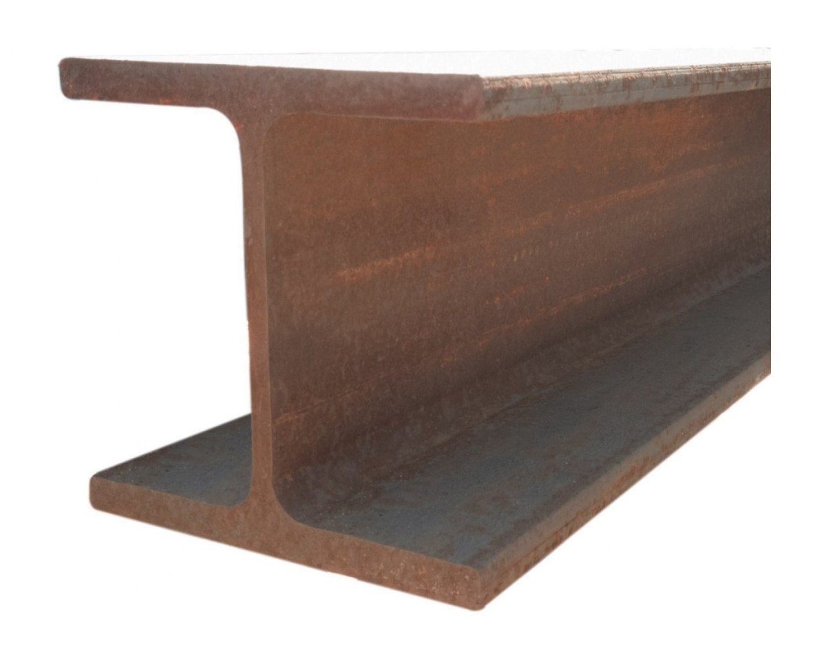

7 godzin temu, ANalfabeta napisał(a):
Jak ma być solidnie to tylko
Dwuteownik-stalowy-HEB-200-dlugosc-500mm
;l
Spoko, podaj tylko wymiary
