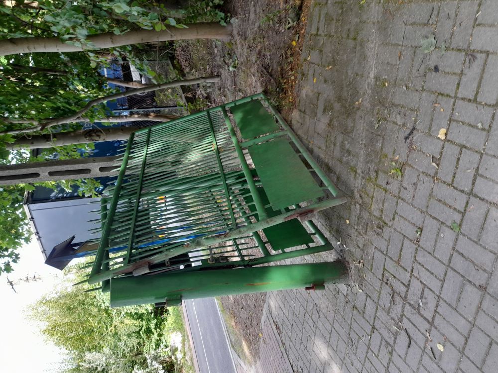

W tym roku zabrałem się za reanimację bramy po kolizji.
Skrzydła poprostowałem, pospawałem, oczyściłem z powierzchownych ognisk korozji.
Ostatnio jak grzebałem coś przy korozji stosowałem brunox epoxy lub r-stop.
Na allegro znalazłem podobny środek Rubson Frameto
https://allegro.pl/oferta/profesjonalny-preparat-kryjacy-na-rdze-90ml-9075555689
Kupiłem go tylko ze względu na cenę.
Jest 5 razy tańszy od 2 preparatów po wyżej i na starą bramę nie chciałem wydawać kasy.
Efekt po zastosowaniu jest taki sam jak po brunox i r-stop. Ładnie utlenia korozję i  zostawia powłokę jak po podkładzie.
Czas pokarze jak faktycznie będzie, czy nie pojawią się ogniska korozji po roku, dwóch latach.
