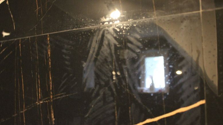

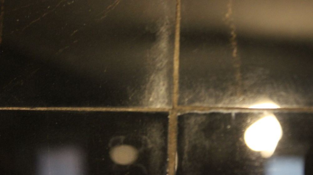

Josyp Napisano 30 Sierpnia 2023 Autor Udostępnij Napisano 30 Sierpnia 2023 Na zdjęciach jest to nieco przesadzone, w rzeczywistości wygląda to ciut lepiej (pierwsze zdjęcie to najbardziej zmasakrowany kafelek), niemniej o coś w tym stylu chodzi. Szorowałem to nawet specjalnie rozpuszczalnikiem epoksydowym i nadal to samo - można to jakoś wypolerować może padem? Albo w inny sposób uratować? Cytuj Odnośnik do komentarza Udostępnij na innych stronach More sharing options...
Josyp Napisano 30 Sierpnia 2023 Autor Udostępnij Napisano 30 Sierpnia 2023 11 godzin temu, Florydzialski napisał(a): A środek do czyszczenia nagrobków? Próbowałeś? Tego jeszcze nie... dzięki, spróbuję, choć zaczynam wątpić w efekt czegokolwiek... Cytuj Odnośnik do komentarza Udostępnij na innych stronach More sharing options...
Fili_P Napisano 30 Sierpnia 2023 Udostępnij Napisano 30 Sierpnia 2023 w innych okolicznościach powiedziałbym psiknij klarem.... ale tu chyba odpada Cytuj Odnośnik do komentarza Udostępnij na innych stronach More sharing options...
mayster_tcz Napisano 31 Sierpnia 2023 Udostępnij Napisano 31 Sierpnia 2023 16 godzin temu, Josyp napisał(a): Na części zgodnie ze sztuką - tam wyszło lepiej, ale niestety na innej części poleżało właśnie 2 dni... Zmartwię Cię - kładłem epoksyd w łazience, mam 2 takie miejsca, gdzie przeoczyłem i po 6 latach dalej ta fuga jest jak była. Jedynie mechanicznie to zdrapiesz, niestety tu instrukcja użycia jest bezlitosna Ze środków do usuwania zabrudzeń cementowych polecam Atlas Szop, ale że masz czarne kafle, to zrób gdzieś test czy nie odbarwi. 1 1 Cytuj Odnośnik do komentarza Udostępnij na innych stronach More sharing options...
