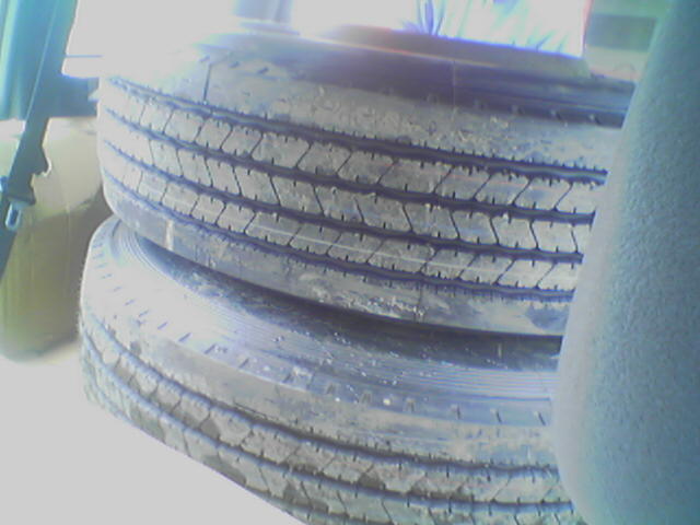

Pare dni temu moja asterka wiozła takie oto ładunki:
była jeczcze trzecia ale zdążyli wyciągnąć, troche siadła ale dała rady waytogo.gif

> do siebei zakladasz te kola
> fajne felgi
> rady
te opony od kombajnu?

musze Cie zmartwic,te felgi maja za male ET i nie podejda do astry hahaha.gifhahaha.gifhahaha.gif
No raczej nie podejdą, bez podginanaia nadkoli sie nie obejdzie, a raczej wycinania!!!
A koła są do Autobusu MAN rozmiaru nie pamiętam ale jakiś duuużyyyyyy! zlosnik.gif
