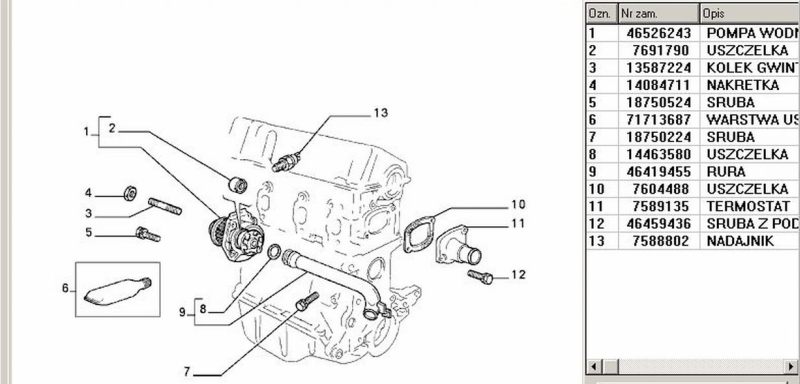

A mógłbyś zapodać jakieś foto jak wyglada ten termostat i gdzie go szukać. Poziom płynu jest waytogo.gif a jakość też bo wymieniany był przed zimą.
