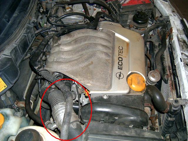

Gazownik ściemnia, bo przy montażu IIgen jest dużo roboty z montażem miksera przy przepustnicy. Jeśli zamontuje mikser po najmniejszej linii oprou jak na fotce to owszem będą problemy.
Widziałem zamontowane Landi w 1.8 w Vetcie B FL i było to pięknie poukrywane i pomaskowane w fabrycznych tunelach i kanałach. Jak ktoś chce to potrafi...
PZDR
> czyli łatwiej mu się wryć dyszam w kolektor aluminiowy ?
II i IVgen w tym silniku są łatwe. Kolektor ssący jest dzielony i wystarczy górną część zdemontować do montażu dysz.
U mnie mikser jest zalozony w rurze dolotowej zaraz przed tym jak zakreca w kierunku przepustnicy. Niektorzy tez kiedys pisali ze maja zalozony na samej przepustnicy
