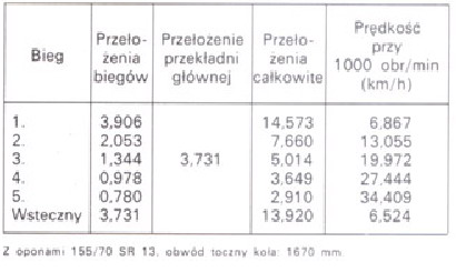

przełożenia skrzyn:
bieg 1.0 1.4
1 3,909 3,909
2 2,238 2,267
3 1,444 1,469
4 1,029 1,043
5 0,838 0,863
przekladnia główna:
1.0 16/63
1.4 16/57
tak subtelna róznica 1,4rce pozwala zamnkac silnik na 3 przy 140, 1.0ce przy 120...
prawie taka sama skrzynie jak 1.4 ma 1.7D, z ta różnicą ze 5 to 0,827 przekladnia głowna taka sama.
