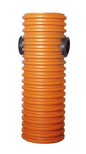

Ja pozostałości z rewizji kanalizacji przetarłem drobnym papierem ściernym  2 razy jakimś szprajem  pomalowałem i doniczki pod pomidory mam od 3 lat
Tego typu jak w grafice
