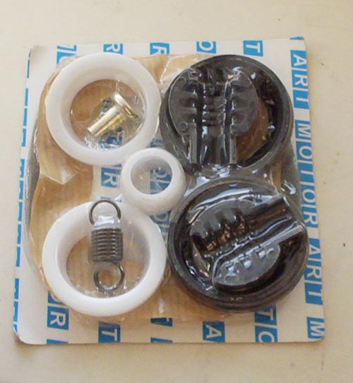

> A dokladniej jak taki zestaw wyglada? Bo sam bym sie pokusil o takie
> cus, w sumie wajha bardzo nie lata ale brakuje jej precyzji
najprawdopodobniej wystarczy z tego zestawu uzyc tylko takich dwoch bialych pierscieni umnie przynajmniej wystarczylo bo na oko reszta byla ok tylko te pierscienie strasznie wytarte

Tak wygląda ten zestaw naprawczy, z tym że tak jak napisał kolega wczesniej może sie okazać że trzeba bedzie wymienić krzyżaki.
Pozdr.
Dzieki wielkie wszystkim smile.gif Jutro jade i kupuje jak nie zadziala to trudno ale dzieki za info (oraz zdjecie, bardzo pomoze) pozdrawiam
> Pozdr.
A takie coś nadaje się do naprawy mojej skrzyni. Mam też z nią problem ale... Czasami jest ciężko wbić jaki kolwiek bieg lub wybić... A czasmi wchodzą bez zarzutu... Co to może być?
