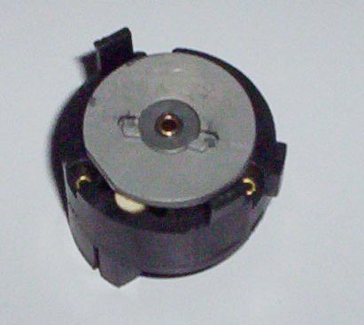

A ja mysle ze to ten wlacznik z kostka przy stacyjce o ktorym piszesz. Mam w domu niepotrzebny, sprawny taki wlacznik bo mi zostal po wymianie kolumny to jak chcesz to ci go wysle. Pokryjesz tylko przesylke. Pozdro

Byłbym bardzo wdzięczny, bow.gif bo chciałem sprawdzić czy to faktycznie to, a na tej starej kostce co nie stykała to raczej kiepsko będzie. Pytanie tylko czy masz taką jak ja bo z tego co sie jakiś czas temu orientowałem są różne.
Jeśli tak to wyślij mi privem nr. konta

na oko wyglada tak samo. Moja jest ze sportinga. Koszt wysylki nie jest wysoki to mozesz to sprawdzic. Dogadamy sie wieczorem co i jak. Napisz na gygy. Pozdro

Moja podobno od uno, ale widziałem jeszcze takie pomarańczowe z plastikowym wieloklinem zamiast tego talerzyka szarego. Odezwe się przed 22. Dzięki pozdr.
