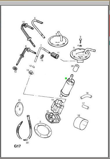

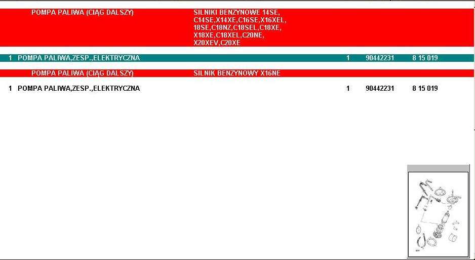

1 POMPA PALIWA,ZESP.,ELEKTRYCZNA 90442231 8 15 019
Dziekuje bardzo koledze za szybka odpowiedz i pomoc.
> patrz kolejny zał.

> Czyli wychodzi na to, ze to 1,4 8V jest taka sama?
nie do każdego 1,4 8V taka sama
tylko do tych co na liście - patrz pierszy zał. w pierwszym moim poście

rozumiem, ze numerek 90442231 to jest nr GM
A co ten drugi numer 8 15 019 oznacza?
Czy to jest numer zamiennika?
> Chcialem jeszcze dopytac o jedno:
to są nry GM z EPC
nr czesci i nr katalogowy
zamienniki mogą mieć inne nry
