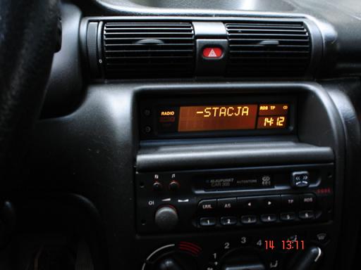

MID ... mam i ja
No i podłączone...prawie
Po zmasowaniu kontrolek przestał mi działać przycisk reset w dzwigni no i MID sie nie wyłączał. Co to może oznaczać? Gdzie pomieszałem?
Wielkie podziekowania dla Grzesia (AstraC) bardzo mi pomógł.
RESPECT STARY ! grinser006.gif277176577-DSC02009.JPG277176577-DSC02011.JPG277176577-DSC02013.JPG

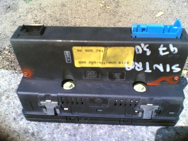

jakiej firmy i nr. części dajesz tego swojego MID'a

Podejrzewałem nawet Sintrę , ale też nie ma
twój MID? to lepiej sprawdź w Astrze lub Vectrze A może, ewentualnie Senatora sprawdź zlosnik.gif
nie występuje w żadnym aucie - numer wycofany
ale chyba to ten sam co na fotce, bo pamietam owe 505 w numerze
można spróbować
Opel miał w owym czasie tylko dwa modele czujników temperatury
więc powinno być z którymś dobrze
sintry i speedstera o ile pamiętam

ja jutro sprawdzam dostępność astrowego MID a
a co do rezystorów - sprawdź dokładnie jaka jest różnica temperatury na TID i MID i daj znać jak poszło dobieranie wartości.

ja dorwałem MID a od Astry w międzyczasie.
przypomniałem sobie że szrot był przenoszony na tablicę " koniec świata" . Pojechałem z nadzieją i udało się smile.gif
