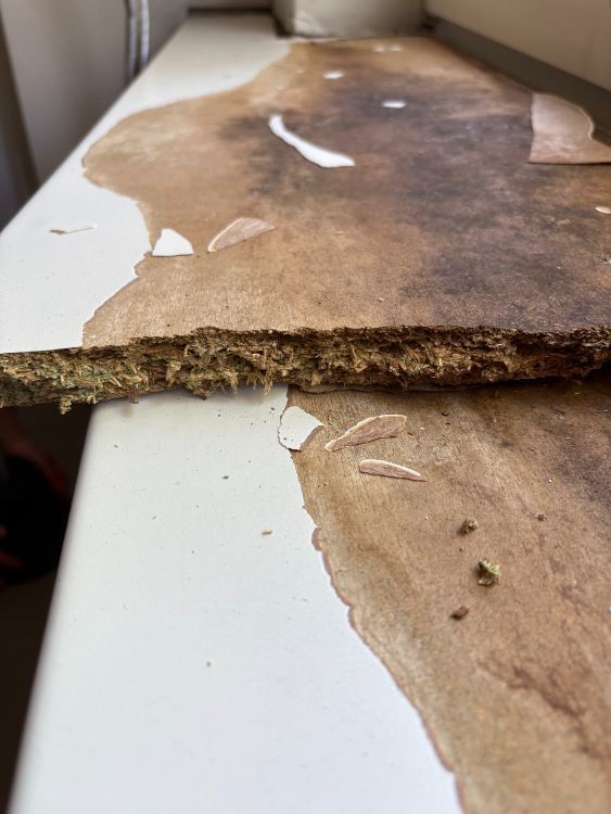

Odklejona okleina parapetu
Mieszkanie w starej kamienicy, z kiepską lub nieistniejącą wentylacją i sporą wilgocią.
Parapet po bokach wpuszczony w tynk (nie wiem jak głęboko).
Okleina na parapecie odwarstwiła się przez wilgoć, którą z resztą widać w narożnikach.
Ja myślę o wyrwaniu całego parapetu, zabezpieczeniu (np. pianką niskoprężną) wszystkich przedmuchów, wstawieniu nowego parapetu i obróbce.
Kolega wolałby tylko zerwać samą okleinę i nakleić nową plus obróbka widocznych zawilgoceń.
Pytania:
1. Dostanie się taką "parapetową" okleinę?
2. Co lepsze?
PS. Mieszkanie wynajmowane przez moją córkę. Właściciel pokrywa koszty.

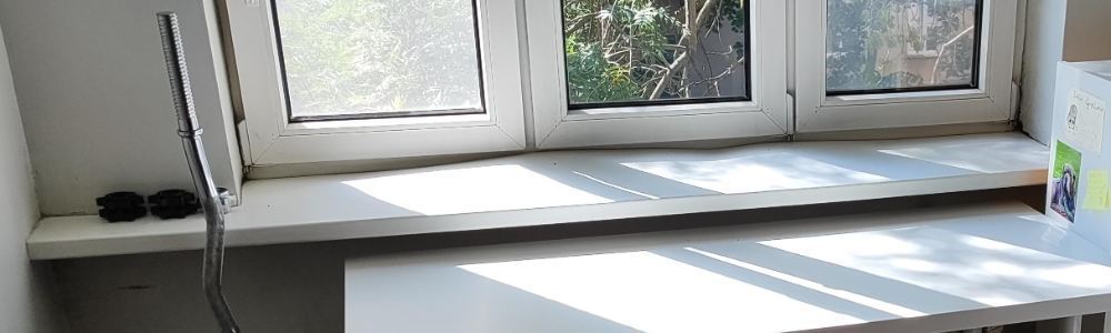

Ja bym powiedział ze to nie wilgoć a słonce - okno otwarte promienie padają i podgrzewają parapet - Zaznaczam to moja opinia po widoku załączonej fotki .
Wymienił bym to na drewno lub dobrej jakości kompozyt
Wilgoć, wilgoć.
To zakładasz parapet nowy z tworzywa lub kamienia?
Plan jest taki: skuwam co chce odpaść, wstawiam nowy parapet PCV, obrabiam, maluję, zapominam.
Czy parapet wystarczy wcisnąć pad białą ramę okna, czy należałoby go jakoś przykleić od spodu i czym?
Jak pod parapertem jest mur to wystarczy piana niskoprężna. Oczywiście trzeba pamiętać, żeby zaprzeć go o górną szpaletę i okno ma być zamknięte przez kilka godzin.[emoji846]

Pianę odradzam,klej na klej do płytek plus jakieś kliny czy podkladki aby nie usiadł podczas schnięcia kleju , jeśli przykleisz na piankę to wiedz że nie staniesz na parapecie np. podczas mycia okien bo piana usiądzie,a najlepiej spytaj się w  sklepie może coś doradzą na co przykleić,ja kiedyś montowałem parapety kamienne a raczej z konglomeratu  właśnie na jakąś zaprawę ale nie pamiętam na jaką

To nie zapomnij jeszcze usunąć przyczyny zawilgocenia
Dasz plastik to gdzie indziej pokaże sie wilgoć
