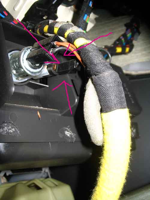

Krótka piłka.. - jak się dostać do tej żarówki w zapalniczce?? confused.gifconfused.gif
bo mi się przepaliła..

Najłatwiej choć nie najwygodniej od tyłu. Zaraz zapodam fotkę. I wsadź tam białą diodę, naprawdę dobry efekt smile.gif

Musisz odkręcić korytko (czy jak to zwał smile.gif ) plastikowe między siedzeniami, żeby dostać się do tej żarówki. Jedna śrubka jest pod korytkiem prostokątnym (trzeba je wyciągnąć) pod wajchą hamulca.
Nic nie trzeba odkręcać spokojnie rączka wchodzi od tyłu
przerabiałem to niedawno

u mnie spokojnie raczka weszła ale za nic żaróweczka nie chciała wyjść tak mocno siedziała.
