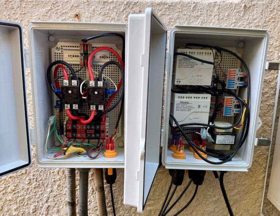

Pochwalę się moim projektem. Zrobiłem takie urządzenie - osiem sterowanych przez Zigbee przekaźników które potrafią sterować dwoma servo, jednym grzejnikiem do basenu i dwoma dużymi przekaźnikami które zasilają pompę do basenu (1.5 HP) i sam grzejnik. Profesjonalny system który potrafi to samo kosztuje kilka tysięcy $. Mi się udało w $400 zmieścić. Najdroższe były oczywiście servo ale na 2 miejscu są te ładne, wodoodporne pudełka. #3 to wtyczki. Były zdumiewająco drogie. Same sterowane Zigbee przekaźniki kosztowały stosunkowo niewiele. Jak pewnie widać użyłem dużo europejskiej technologii - w szczególności DIN rails. Przekaźniki obsługujące 240V/50A. Cała instalacja sterująca jest na 24V~. Większe napięcie = mniejszy prąd = cieńsze kabelki.

Zdjecie przed to po lewej wyglada ladniej niz to po po prawej ;]
Gratulacje !
Nie zmieściłem się w jednym pudełku. W sumie trochę specjalnie - chciałem odseparować część którą używa 24V od części która używa 240V.
240V w US ? :hmm:
38 minut temu, Tomo napisał(a):
240V w US ? :hmm:
Tak. Tzw. split phase. Pomiędzy tym czerwonym i czarnym kabelkiem w lewym pudełku jest 240V. Ale nie tak jak w PL gdzie jeden z nich ma zerowy potencjał a drugi wacha się od zera do 240V. Tutaj każdy z nich ma 120V do neutralnego ale są w przeciwfazie więc między nimi waha się od zera do 240V. To trochę komplikuje życie - w PL ją złapiesz się za kabel to masz 50% szans że może to być neutralny i nic ci się nie stanie. Tu masz 100% szans że będzie pod napięciem. To także trochę komplikuje silniki elektryczne. W PL jak masz trzyfazowy prąd to silnik nie musi mieć kondensatorów by obracać się we właściwym kierunku. Tutaj musisz zawsze mieć kondensator żeby silnik się kręcił we właściwym kierunku.

Na czym to postawiłeś jakieś Arduino/StMy? CANy?

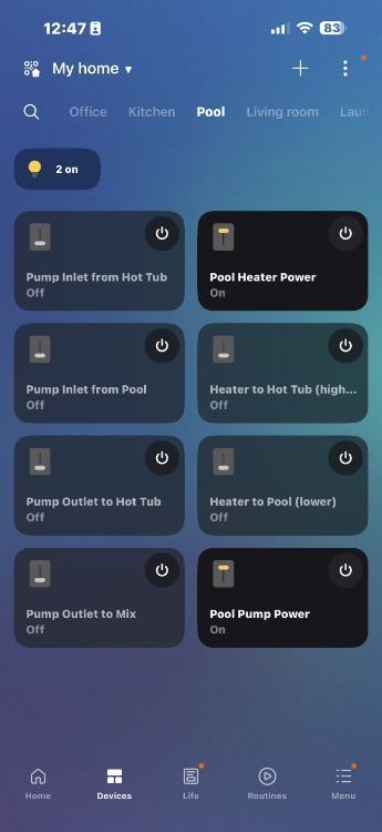

Dwa chińskie pudełka - każde ma 4 przekaźniki którymi można sterować przez Zigbee. Każde servo basenu wymaga dwóch przekaźników bo trzeba mieć opcję albo wyłączenia wcale albo włączenia w lewo lub w prawo. Robi się to podając 24V na jeden z dwóch obwodów. Grzejnik ma podobne sterowanie (jak nie podasz napięcia nigdzie to nie grzeje, masz osobne piny do grzania basenu i hot tub) więc następne dwa przekaźniki na to idą. Ostatnie dwa użyłem
do sterownia tych dużych przekaźników - jeden z nich podłącza prąd do pompy wody a drugi do samego grzejnika basenu - oba są z 240V zasilane.

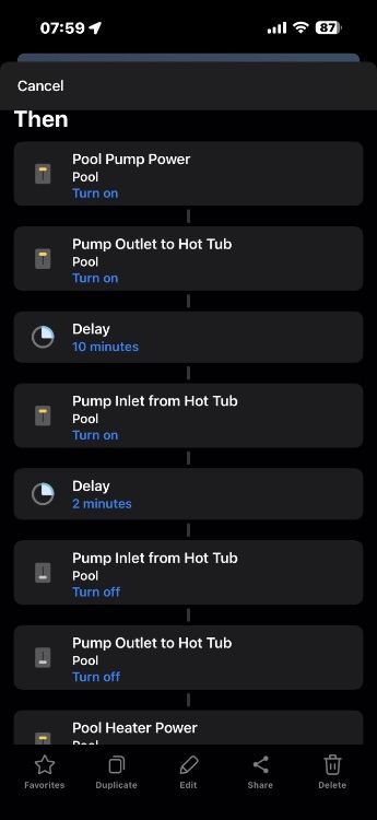

W SmartThings mam takie programy zrobione:
W ten sposób mogę to wszystko włączyć tak żeby dolało się wody do hot tub najpierw a dopiero potem się wszytko przestawiło i włączył grzejnik. Dawniej musiałem parę razy biegać z domu do tych zaworów i przełączać jak chciałem uruchomić hot tub w zimie co wcale nie było fajne.
