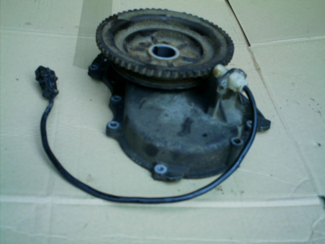

Myślę że jest sprawny z tego powodu bo mechanik wsadził nówkę sztukę i też nie chciał palić, a teraz przeczyściłem koło i czujnik i jest o wiele lepiej. w tym momecie odstaje od koła o jakieś 2mm-2,5 mm. Zerknij na załącznik jest tam foto
> a to nie jest czasm czujnik od 700
chodzi ci o zdjęcie? napewno jest od 900 jest z pokrywą nie da sie pomylić z 700
> pomylić z 700
mi w serwisie zalozyli od 700 i wygladal wlasnie tak jak ten co na fotce, ale mialem stare mocowanie i moglem go podregulowac bo wlasnie byl podobny problem jak u Ciebie
mój czujnik jest ten sam co przed wymianą rozrządu
to moze pokrywe mozna jakos regulowac na srubach?
tesh nie bardzo bo jest przykręcana do niej miska olejowa- Sróby są wkręsane w dwuch płaszczyznach, od spodu i z boku

Czy jest możliwość zmiamy położenia czujnika wału korbowego, bo jak patrzyłem to dekiel jest dokręcany z boku i od dołu od miski olejowej, nie wiem czy kupić nowy, może czujnik kupić? Czy to pomoże? Dodam silnik 2000r.

> ..okolo 1mm
odkopuje trupa i powiem tak. - mialem identycznie u siebie, trzeba w
1 CC rozpilowac oczka mocowania czujnika
2. SC splanowac nieco uchyt od storny czujnika (papier scierny itp). wpadlem na to sam w 24 H:) a u ciebie mechanicy, komputery itp....:)
