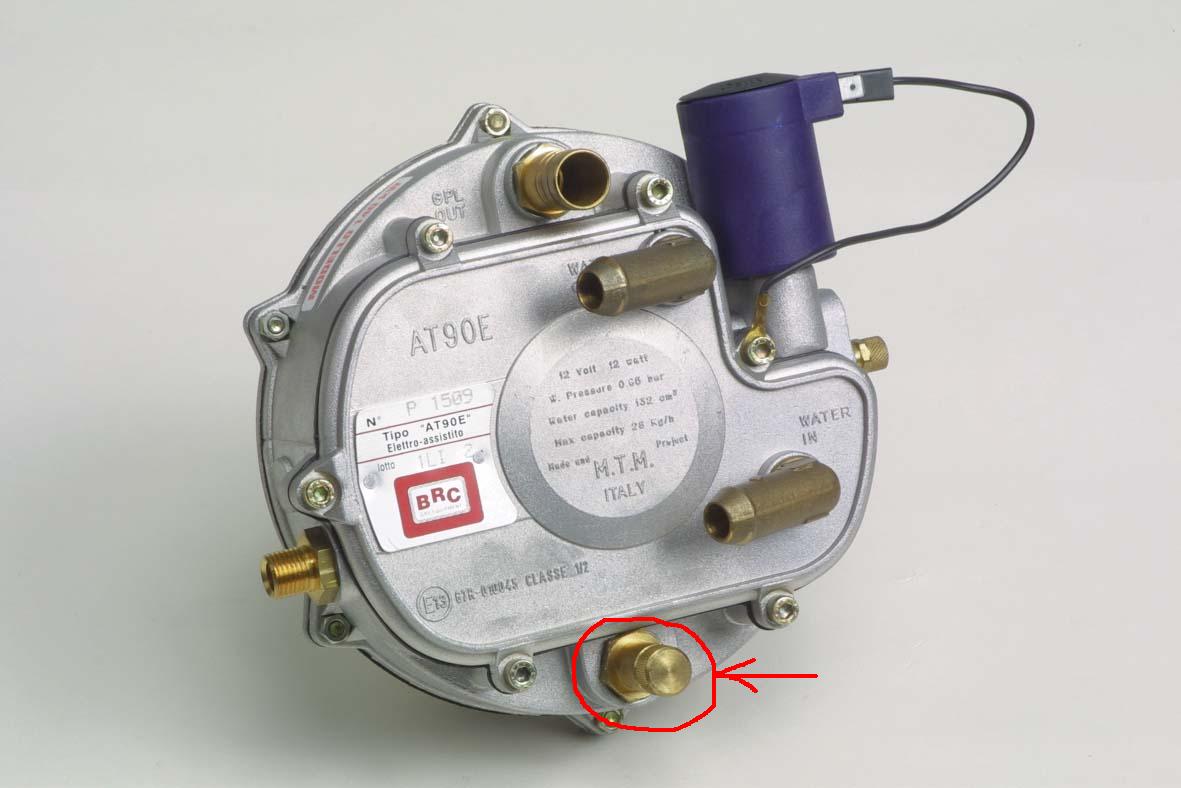

Witam,
czy na dołączonym obrazku, pokrętło zaznaczone na czerwono służy do spuszczania oleju z reduktora? Robić to wogóle?
Pytanie drugie: na co uważać przy wymianie filtra gazu w elektrozaworze BRC? Był tylko jeden typ tych filtrów brc?
Czy po tych operacjach będzie odrazu konieczna regulacja gazu na kompie?
Rozgrzej auto i spuść olej...regulacja po tym jest raczej niepotrzebna ale sprawdzić zawsze można...co do filtra niestety nie pomogę...
