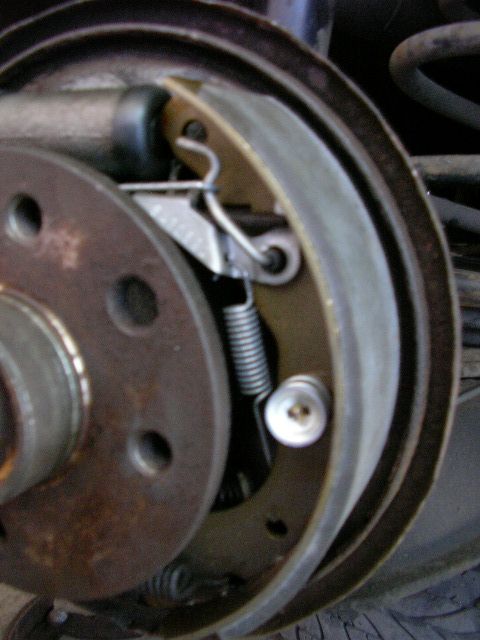

Kolega kupił Opla Vectra 1.7 TD 1995 (Isuzu) przyjechał wymienić tył szczęki bo na przeglądzie go cofneli, po zdjęciu bębna wszystko się wysypało (sprężynki, rozpieraki i resztki okładzin).
Bez zastanowienia pojechałem i kupiłem szczęki, okładziny, cylinderki i zestaw sprężynek.
Wszystko wymieniłem i teraz nie wiem jak te sprężynki były mocowane i tu do was wielka prośba, czy macie fotkę tylniego hamulca sick.gif
