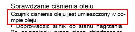

Ale jajca. Właśnie sprawdzałem w Etzoldzie. Sam sobie przeczy:
1.
A na następnej stronie:
2.
> 1.
> 2.
> Ale to nie jedyny "kwiatek" w Etzoldzie
