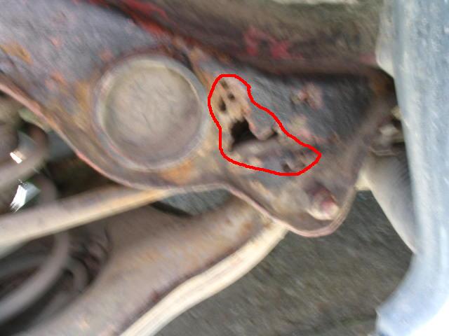

Witam mam pytanko mozna to jakos pospawac czy to cale jest do wymiany confused.gif277190214-Obraz415.jpg

Ja u siebie w CC mialem to samo. Spawarke mam w domu wiec sobie sam pospawalem i koszta byly znikome (nie liczac swojego wkladu pracy ktorej bylo sporo), ale gdybym musial oddac to do mechanika to...nie jest to oplacalne (chyba ze masz taniego mechaniora...) smile.gif

ja nie wiem nie znam sie na spawaniu ale pytam co jest lepiej ??? pozdrawiam wink.gif

smile.gif spoko juz mnie pocieszyles ze to mozna pospawac waytogo.gif powiedz mi wyciagales to czy na aucie spawales??? thx
Uuuu niezbyt dobrze to wyglada. Jestes pewien ze bedzie do czego to spawac , bo to jedna rdza jest. Ale moze na zywo to nie wyglada tak zle jak na fotce. Pozdro

ja bym sie nie bawil w jakies spawanie, tylko dla swietego spokoju i wlasnego bezpieczenstwa wymienil zlosnik.gif

ja bym zaczal szukac mlodej zdrowej belki od seja Pospwac to mozesz ale to jest tylko zapowiedz tego co sie z nia stanie teraz pospwaasz jak bedzie do czego chycic a obok zrobi sie nowa

nie jest to az takie zle tak to tylko wyglada na foto bo bylo malowane farba podkladowa a ona jest taka czerwona. ile moze cala belka kosztowac??? dzieki za odpowiedzi
Niestety tego nie pospawasz chłopie.
kup nowa ale przed załozeniem dobrze zakonserwuj.

kupilbym nowa belke chyba

popieram kolegów... nie kombinuj ze spawaniem tylko wymieniaj... bedzie dużo pracy ale za to będzie bezpieczeństwo... mniej na uwadze zycie własne i swoich pasażerów... !!!!

Mam to samo, ale niewiem czy jest sens spawac bo koszt belki uzywanej to ok. 150zl

panowie macie racje sprobuje czegos poszukac moze sie cos trafi w dobrej cenie dzieki pozdrawiam smile.gif
