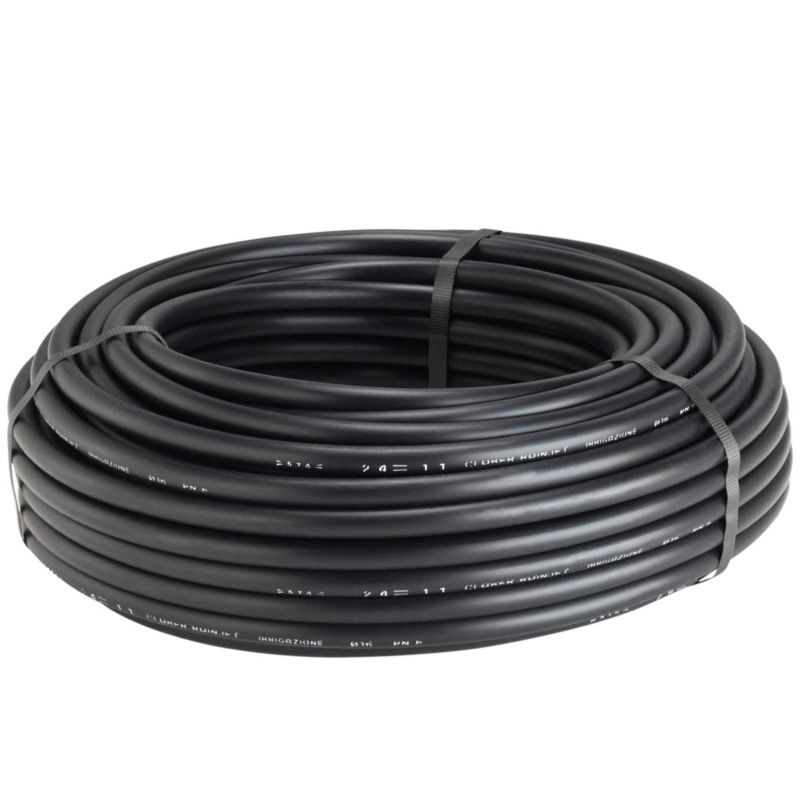

Jeżeli chcesz rozprowadzić po ogrodzie wodę żeby nie bujać się z wężem leżącym na ziemi to proponuję nie wkopywać rury w którą wpuścisz wąż tylko wkopanie rurki w której będzie szła woda a na zimę wydmuchasz z niej wodę kompresorem chyba że teren pozwoli na spłynięcie grawitacyjne.
Ja wykorzystałem rurkę fi chyba 1 cm z systemu Castoramy do rozprowadzenia podlewania ogrodowego
Są gotowe odcinki rury (z tego co pamiętam w zwojach po 25 i 50m) pełne spektrum akcesoriów do łączenia (łączniki, trójniki, zaciski) oraz różnego rodzaju przyłączy.
Taką rurkę zakopujesz w ziemii i na jej obu końcach montujesz złącza do wpięcia typowego węża ogrodowego.
Ja już mam taki system że mam z 10 ujęć wody w tym dwa stojące krany :-)
Minus jest taki że jako rurka wkopana jest jedynie na głębokość szpadla to na koniec jesieni, odpinam wszystkie bębny z wężami, słupki z kranami, demontuję złącza ze stoperami i pompuję powietrze aż wypchnie całą wodę żeby lód nie rozsadził rury.
Ale wygoda niesamowita - tam gdzie podlewam, myję furę czy dostarczam wody zwierzyńcowi - mam ją pod ręku bez żadnych walających się i pękających węży

To co ja stosowałem a mam to już z trzeci rok pod ziemią to taki system jak poniżej
Link pokazuje rurę 50m za 69 zł a niżej masz wszystkie powiązane akcesoria.
Fajne jest to że wszystko jest wkręcane, zaciskane więc montaż jest całkiem przyjemny

Castorama
No image preview
Rura główna 1/2'' 50 m
Rura główna to jeden z najważniejszych elementów składowych systemu nawadniania ogrodowego. Dostarczy ona wodę do urządzeń rozpylających oraz innych rozgałęzień zasilających. Jest łatwa w montażu i wy
