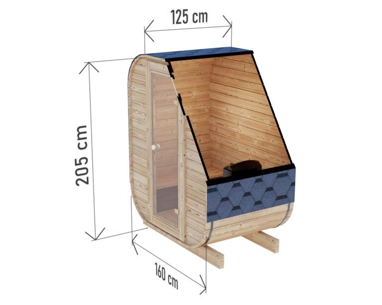

chodzi za mną temat sauny na tarasie.
Rysercz idzie dwutorowo - jestem dość ograniczony miejscem więc w gre wchodzą gotowce z możliwością zamówienia w wersji lego, lub coś na wymiar - samodzielną budowę od zera raczej wykluczam - mam ograniczony park maszynowy a i czasu na projekt i późniejszą budowę zjadłoby zdecydowanie za dużo
Z gotowców coś takiego by mi weszło, choć zmiesciłoby się po ok 20 cm więcej w kazdą strone
więc pewnie jakiś custom najlepiej (choc wiadomo - drożej).
Prąd na tarasie jest, jakby trzeba 3 fazy to bede się musiał przewiercić przez ścianę więc też bez tragedii.
Drugi temat to formalności - rozpocząłem dialogi z chatem GPT i jest mocno nieoptymistyczny jezeli chodzi o strone formalną. Taras mimo, ze wyłącznie do mojego użytku formalnie jest częścią wspólną, więc nie moge tam wstawić tego na przypale. Wysłalem też zapytanie do administratora.
Kwestia obciażenia - realnie niewielkie max 300kg, rozłożone na płozach, więc o to się jakoś specjalnie nie martwię - choć warto potwierdzić, bo z 2 osobami w środku sie zrobi pod 500, ale taras jest w bryle budynku więc zakładam, że konstruktor potwierdzi, ze strop wytrzyma rotfl2
Jeszcze jest wpływ na widok elewacji, ale sąsiedzi rozne cuda juz ogarniali, w tym totalne wydzielenie się od otaczającego swiata.
Ktoś się w ogole bawił w budowę sauny? czy moze kupowaliście gotowca?

akurat przegldalem pliki od nowego mieszkania i trafilem na takie cos zlosniknie wiem jak @twinsen zyl jem
Dopuszczalne obciążenie użytkowe stropu pomieszczeń 150kg/m2.
Strop
