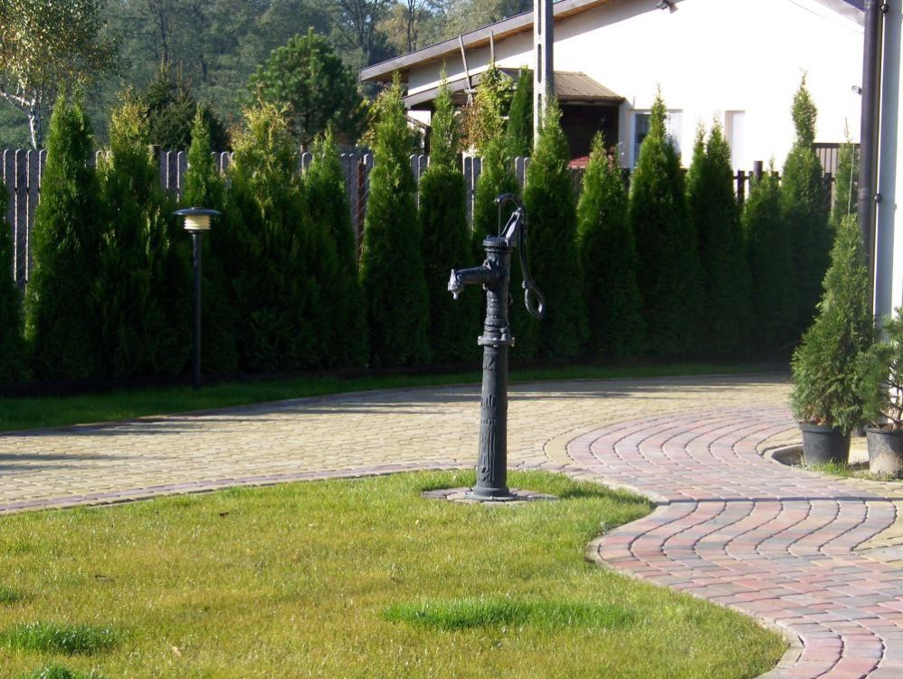

Chciałbym w ogrodzie postawić retro pompę abisynkę - np taką jak na zdjęciu poniżej
Chcę do niej doprowadzić wodę (mam rozprowadzenie po całym terenie rurami do nawadniania)
Chciałbym żeby w jakiś sprytny sposób ruchem wajchy uruchamiać wodę (wiadomo że nie pompować tylko np unosić i w ten sposób sterować zaworem od wody)
Jak byście to rozwiązali?
W ostateczności klasyczny zawór przytwierdzę jakoś do pompy
I jak przejść z wężem z wodą od dołu pompy do wylewki - pewnie tam w środku jest jakiś tłok

może zdrój uliczny (nie wiem jaki jest budżet :)) lub mechanizm od niego albo zawor kulowy ze sprężyną

Wydaje mi się, że jedyny sensowny Patent to instalacja jakiegoś zaworu albo w korpusie pompy albo na rurze doprowadzającej wodę. Dodatkowo trzeba będzie zrobić bezpośrednio podłączenie wody, żeby Tłok pompy w tym nie przeszkadzał. Ciekawa sprawa, fajnie będzie wyglądało

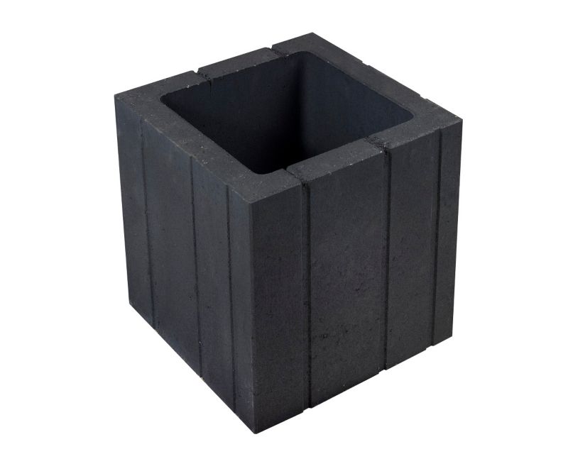

A na czym ustawić tę pompę?
Ona nie jest wysoka - ma może z metr
Myślałem o jakimś postumencie
np taki gazon

i na to położyć też czarną płytę chodnikową 35x35 tylko nie wiem jak płytę przytwierdzić do tego gazonu - beton? Klej jakiś?

można, ale mi by się nie podobało. Nie ma do niej przedłużek?
zwykły klej do płytek mrozoodporny. Gazon ma tę zaletę, że ten zawór tan sobie spokojnie upchniesz i całe podłączenie.

Mam takie coś u siebie, z pompy wywalony tłok, w środku instalacja z rurek miedzianych i zawór kulowy z ośką wypuszczoną przez otwór wywiercony w korpusie, rączka zablokowana na stałe.. Działa już kilka lat.
bardzo fajnie wygląda, pompa jakaś stara czy gdzieś kupiłeś?
Pompę kupowałem w jakimś wiejskim sklepie hydraulicznym, już nie pamiętam gdzie.
Oddzielnie była pompa i oddzielnie podstawa, na allegro coś jest tylko cena spora.
przykładowa aukcja: https://allegro.pl/produkt/pompa-reczna-omnigena-1-w-1680-l-h-5fd16e79-b177-4e07-8a42-e11e0b3eaa8d?offerId=18442560752
Postawiłem to bo mi się podobała a nie trawię zewnętrznych kranów wystających ze ściany budynku.

elegancko to wygląda, ale rzeczywiście ciut drogo. Dużo roboty było z przeróbką?
Jak ja kupowałem to komplet kosztował coś około 350 pln, z przeróbką nie było dużo roboty, najgorzej było wymyśleć koncepcję :)

Pompa zamontowana
Górna połowa (pompa jako taka) to wiekowa pompa z targu staroci
Dolna połowa (postument) to nówka - nie mogłem znaleźć retro a nie chciało mi się czekać
Od zasilania w wodę ostatecznie odszedłem - ma jedno zadanie - cieszyć oko :-)
