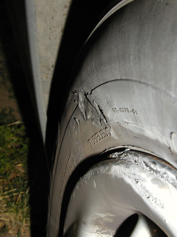

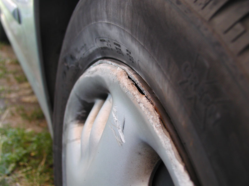

Wczoraj mialem mala przygode z kraweznikiem. Gosc nagle bez kierunku ruszyl z parkingu i zeby uniknac wkomponowania sie w jego tylek wjechalem na kraweznik. Predkosc byla niewielka, mysle ze ok. 15km/h (po uprzednim ostrym hamowaniu), bo nie przejechalem po nim zbyt duzo. Wjazd byl o tyle beznadziejny (prawie rownolegly), ze odarla sie opona i felga (fotki w zalaczniku).
Dzisiaj przy dluzszej trasie zauwazylem silne drgania kierownicy. Nie sa zalezne od obrotow silnika, a predkosci kol. Wystepuja miedzy 85km/h a 105km/h i tylko w momencie przyspieszania. Puszczenie pedalu gazu nie wywoluje ich.
Co sugerujecie? Zbieznosc? Nie wywazone / krzywe kolo? Drazki?
Zobacz jak wyglada felga po wewnetrznej stronie. Na poczatek zaloz to kolo na tyl zeby zobaczyc czy to tylko uszkodzenie kola, czy trzeba naprawiac zawias.
Mysle, ze ucierpialy jedynie opona i felga.

Ale gumę zmieniłeś? Bo to na fotce nie wygląda fajnie.
Ja bałbym się na czymś takim dalej jeździć.

może być :
1.skrzywiona felga , ale też przy hamowaniu powinno sie odczuwać bicie
2.pękniety kord w oponie
3.coś z zawieszeniem od uderzenia

Zaraz sie za to zabieram. Zobacze wlasnie jak bedzie sie zachowywalo z tylu.

Na szczescie to tylko kolo, jutro zobaczymy co wulkanizatorzy na to powiedza.
na 100% krzywa felga przy pewnych predkościach bedą drgania na kierownicy napraw jak najszybciej i wyważ to koło bo przy takiej jezdzie cierpi zawieszenie i łozyska

Tez kiedys tak spotkalem kraweznik (ok 3 m-ce temu) - opona podobnie przecieta (moze troche mniej) - bylem u mechanikow od opon i psikneli tylko jakims klejem w "ryse" zeby brud sie nie dostal i powiedzieli, ze moge smigac. wiec smigam.
