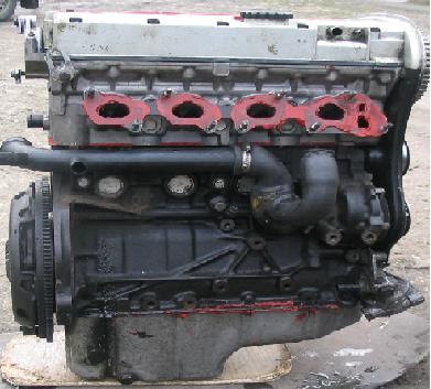

Oczywiście to o ile można splanować głowice zależy od konstrukcji silnika i z tym nikt się nie będzie sprzeczał.
Co do splanowania c20xe to nie ma takiej możliwości - widziałem głwocie z tego silnika i tam nie ma tyle miejsca - max co można to 0.5mm i głowę za to daje. Na przykładzie c16se mogę powiedzieć, że max co się da w tym silniku to 2mm i nic więcej a dlaczego, przyczyna jest prosta i nie chodzi tutaj nawet o tzw. kolizyjność bo to inna kwestia. Chodzi o np kanały olejowe czy też wypustke na gwint świecy gdzie przy zbyt mocnym planowaniu poprostu będziemy uszkadzać te elementy. O co mi chodzi z tym kanałem olejowym widać na tej fotce
chodzi mi o ten kanalik w połowie głowicy u góry na fotce w kształcie odwróconego C, w dolnej części tego kanaliku jest otworek który trochę wystaje - wszystko co chcielibyśmy ponad 2mm splanować spowoduje jego uszkodzenie.
Co do głowicy od c20xe nie jestem pewny czy nie zaczniemy zachaczać o zawór. Jeśli kolega będzie się dalej upierał przy 4-5mm to postaram się udowodnić to co napisałem.
P.S. na tej fotce widać co zrobiłem z kanałami wydechowymi wink.gif a to nie wszystko cool.gif
O znalazłem fotke takiej głowicy i miałem racje z tymi zaworami

To jest głowica od Ecoteca a nie od C20XE, przy planowaniu nie zdjąłem termostatu i nawet on był zjechany. Nawet na tym zdjęciu widać kształt komory spalania okrągły. U mnie był prawie kwadratowy.Splanowane było do zaworów. Na styk na maksa. Cholera nie zmierze i nie zrobię zdjęcia, silnik jest na wsi u ciotki, jak tam będę to spróbuję, jeszcze jest skręcona z blokiem. Narazie stare zdjęcie ale już po splanowaniu, jak ktoś ma podobną fotkę to może porównać 270635636-JUMP2.gif
A i jeszcze jeden dowód, za cholerę nie szło odczytać numerów na bloku, tak się głowica opuściła smile.gif)

Faktycznie to od x20xev głowica ale c20xe jest dosyć podobna wink.gif. Tak czy siak okazało się za dużo rozumiem hehe, stąd wniosek że jednak nie można o tyle.
