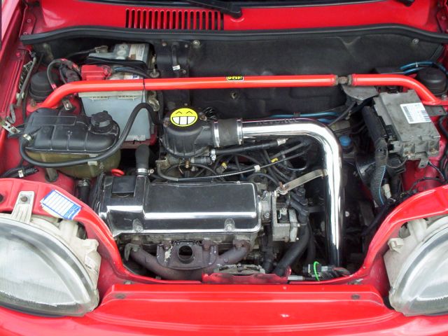

hmmm... zaraz znajdę zdjęcie waytogo.gif samej długości niestety nie mierzylem nigdy...
był taki że stożka pod maską na pierwszy rzut oka widać nie było, siedział praktycznie w zderzaku zlosnik.gif
> hmmm... zaraz znajdę zdjęcie samej długości niestety nie mierzylem
> nigdy...
czyli teoretycznie miales góre lepsza przy takiej długosci? bo u siebie mierzylem i rura ma miec mniej wiecej 50cm aby bylo dobre chlodzenie z miejsca fabrycznego, a jesli mozna widziec skad taka rurke zanabyles? i jak polerowałes pokrywe? bo wyglada profi ok.gif

tak,teoretycznie góra była lepsza...
rurki nie kupowałem, to jest cały dolot zrobiony przez firmę "Revoltec"
co do pokrywy... nie jest to najlepsza polerka, nie ja ją robiłem, tylko poprzedni właściciel.
